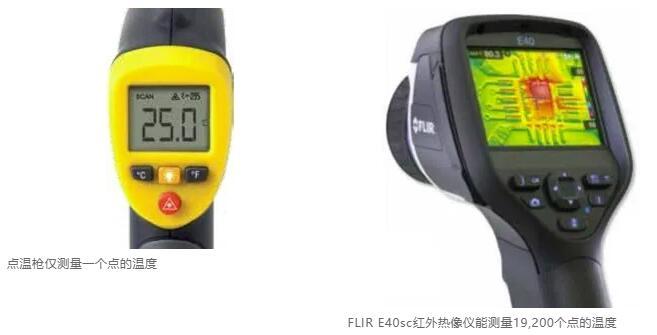

  ●显示不同数量的温度读数
  类似于点温仪,红外热像仪同样能提供非接触式温度读数。不同之处在于,红外热像仪一次能同时显示成千上万个温度读数,每个像素点对应一个温度读数。使用一台红外热像仪相当于同时使用成千上万台点温仪。FLIR E40sc红外热像仪的图像分辨率为160×120像素,一次能读取19,200个温度读数。FLIR T1050sc,作为一款面向工业研发/科研应用领域的高端热像仪,其图像分辨率为1024×768像素,一次性可获得786,432个温度读数。

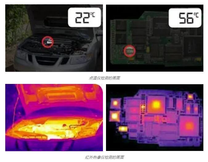

  ● 既省时又能“检测”热量
  红外热像仪不仅能测量成千上万个点的温度,而且能将温度读数转化为热图像。生成的热图像可全面反映待检设备的整体状况,使操作人员能够立即发现点温仪不易发现的细微热点。此外,红外热像仪还能节省大量时间。而使用点温仪扫描拥有大量部件的大面积区域既费时又费力,因为必须单独扫描每个部件。红外热像仪可用于检查印刷电路板的散热问题,完成质检或检查汽车行业的热效应,或者在实验室进行故障分析。在这次疫情中,红外热像仪被应用到机场、火车站、汽车站、地铁等公共场所,可以快速、大面积地进行人员的非接触式表面温度初步筛查。

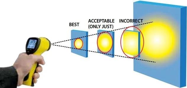

                                        为了使用点温仪精确测量物体的温度,目标物体需要完全覆盖光斑点。这限制了精确测温的距离
  与点温枪相比,红外热像仪的另一优势在于:能够在更远距离处精确测量物体的温度。点温仪能够测量给定尺寸目标的距离称之为“距离系数比”(D:S)或“光斑比”(SSR)。但是这一比值来自何处,又代表何种含义? 点温仪的“光斑尺寸”是指点温仪能够精确测量物体的最小区域。这表示待测温的物体(又称“目标”)需要覆盖整个光斑点。目标发射的红外辐射通过点温仪的光学镜头,投射到探测器上。如果目标小于光斑点,探测器可能会检测到目标物体周围的辐射。因此,点温仪读取的不单是目标的温度,而是目标与其周围环境的综合温度。
  根据光学镜头的属性,点温仪离测量目标越远,光斑点会越大。同理,目标越小,为了精确测量其温度,点温仪应越靠近测量目标。因此,注意光斑大小至关重要,确保测量点离目标足够近,以覆盖整个光斑,如果能再稍近一点,形成一定的安全边界,效果会更佳。“光斑比”为任何给定的目标距离定义了光斑尺寸。
  例如,如果点温仪的SSR为1:30,表示直径为1cm光斑的温度可在30cm距离处进行精确测量。直径为4cm光斑的温度可在120cm(1.2米)处精确测量。大多数点温仪的SSR介于1:5至1:50之间,换言之,大多数点温仪可于5-50cm距离处测量直径为1cm目标的温度。红外热像仪与点温仪相似,其红外辐射被投射至探测器矩阵上,图像上的每个像素点对应一个温度测量值。

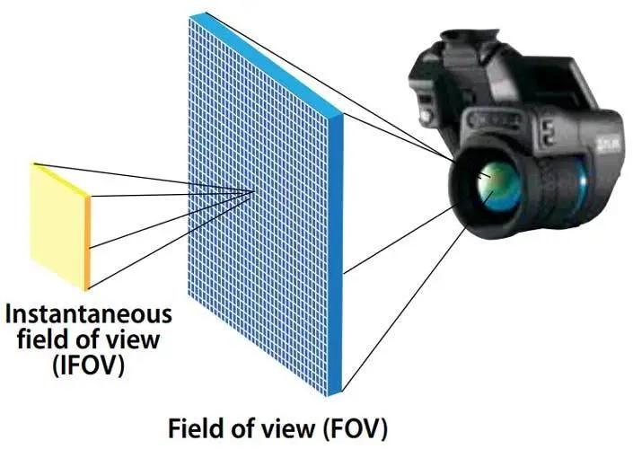

  红外热像仪生产商在描述其产品空间分辨率时,通常不会明确指出SSR值,而是使用瞬时视场角(IFOV)。IFOV是指热像仪探测器阵列单个像元的视场角。
  理论上,IFOV直接决定了红外热像仪的光斑比。由目标发射的红外辐射经过光学镜头,然后投射至探测器时,所投射的红外辐射至少应完全覆盖一个探测器的像元,其对应热图像的一个像素点。因此,理论而言,覆盖热图像的一个像素点应足以确保正确的温度测量值。IFOV通常以毫弧度表示(1弧度的千分之一)。

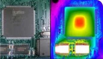

                                                             红外热像仪使您能够“检测”热

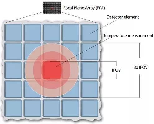

  如点温仪一样,目标不仅应完全覆盖光斑点,而且还应覆盖光斑点附近的安全边界,当使用微测辐射热计红外热像仪测量温度时,建议使用安全边界。安全边界由测量视场角(MFOV)获得。MFOV描述了热像仪的真实测量光斑尺寸,换言之,即:获取正确温度读数的最小测量区域。MFOV通常由许多IFOV表示(单个像素点的视场角)。
  微测辐射热计热像仪的常用惯例是:考虑到光学像差,目标至少需覆盖3倍IFOV的区域。这表示:在一幅热图像中,目标不仅要覆盖一个像素点,而且还应覆盖其周围的像素点,在理想条件下,像素点应该足以满足测量需求。使用本惯例时,确定光斑比的公式可考虑真实光学镜头的系数。为更接近真实值,可以使用3倍IFOV,而不是1倍IFOV,其公式如下:
                                                                       公式中IFOV以毫弧度(mrad)表示
  基于这一公式,IFOV为1.4mrad的热像仪SSR为1:238,表示可在将近2.4m距离处测量直径为1 cm的物体。由于存在安全边界,理论值可能趋于保守。真实的SSR可能会更高,但是使用这些保守的SSR值,可确保温度读数的精度。
  在理想情况下,投射目标至少应覆盖一个像素点。为了确保精确读数,解释投射时的光色散,建议覆盖面积略大的区域。

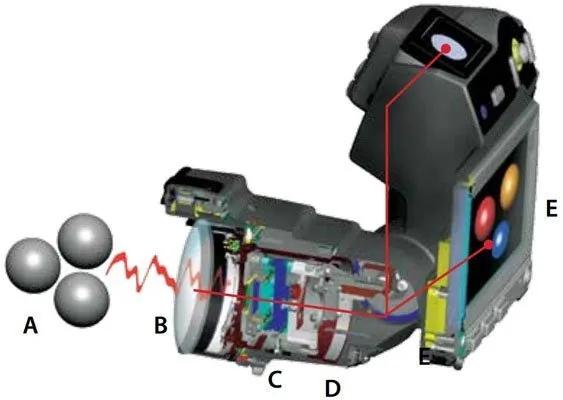

  源自物体的红外能量(A)经过光学镜头(B)聚焦,投射至红外探测器(C)上。探测器将信息发送至传感器电子元件(D)上,用作图像处理。电子元件将源自探测器的数据转化为可以在取景器、标准视频显示器或液晶显示屏上读取的图像(E)

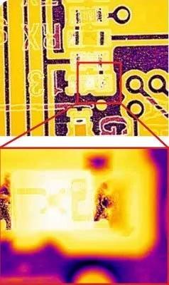

  近焦镜头与显微镜头可拍摄详细的图像细节,便于测量微小的热点。对于点温仪而言,这是极端困难的。最上端的图像采用4倍近焦镜头拍摄,底端的图像采用15μm镜头拍摄。
  在测量微小目标的温度时,点温仪也面临着巨大挑战。这项功能在电子元件检测中变得日趋重要。由于点温仪的处理速度持续加快,而且需要安装在更小体积的空间内,寻找散热和识别热点的方法是一个非常实际的问题。点温枪能有效检测和测量温度,但是其光斑尺寸太大。然而,配备有近焦镜头的热像仪每像素光斑尺寸的焦距可调低至5μm(微米),便于工程师和技术员对微小的目标进行测量。
