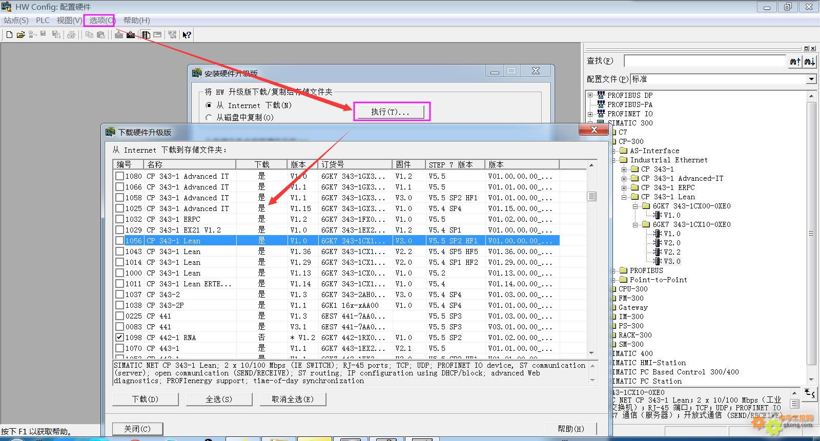

遇到的问题是V5.5想添加使用CP343-1lean ,但版本为V3.1 我如何能添加成功,升级哪个固件》??模块的固件如何升级呢?、各位大佬们 给个建议。谢谢

这里
在这里
