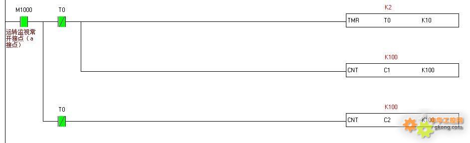

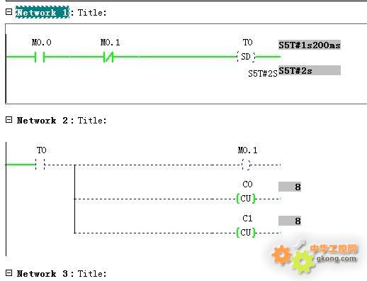

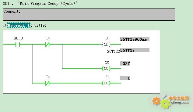

如下相同的逻辑结构,在西门子S7300中模拟运行结果,计数器C0可以正常计数,C1不能正常计数。在台达PLC14SS2中实际运行结果,计数器C0和C1都可以正常计数。
这个怎样解释?
西门子S7300模拟运行结果
台达PLC14SS2中实际运行结果

从我第一次回复西门子的定时器不应该使用自身触点进行复位,因为西门子定时器是异步扫描的已经过去10多年了........
