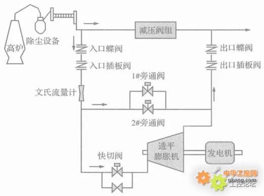

图1 工艺流程

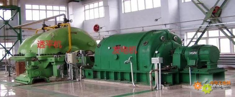

图2 透平机和发电机

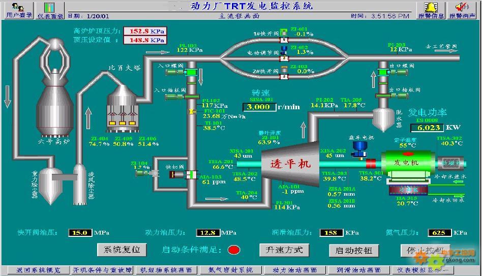

图3 TRT主监控画面

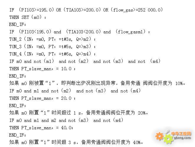

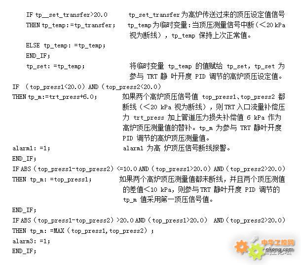

以下是施耐德电气Unity Quantum PLC 平台中,Unity Pro语言ST(结构化文本语言)程序代码:
图4 程序代码及注释
如果两个高炉顶压测量值都未断线,并且两个顶压测量值 的差值>10 kPa,则参与 TRT 静叶开度 PID 调节的 tp_m 值采用两个顶压测量值中的较大值,alarm2 顶压设定信号异常报警。
当高炉生产中出现出铁、打水、悬料和塌料等工况时,高炉顶压会发生较大的瞬时异常波动,若波动过大,静叶无法调整,则TRT停机。为减少顶压短时异常波动造成的停机,保证在此顶压异常的情况下,TRT 仍能保持高炉顶压稳定调节,同时也为了保护透平机组安全,使用TRT旁通阀参与异常情况下的顶压调节,使TRT顺利地渡过异常工况下的顶压波动。工况正常时,顶压调节由静叶完成,并且设定顶压调节时的静叶开度上限(70%),以保证机组的安全;当判断炉况异常时,快开旁通阀的备阀进入参与顶压调节状态,打开一定角度卸压, 维持顶压稳定;待炉况恢复正常值,旁通阀逐步关闭,自动退出调节顶压状态,恢复静叶顶压调节。

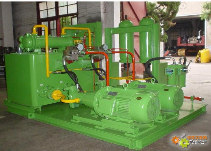

图5 液压伺服系统
判断炉况异常的依据:
1、透平进气压力(PI103)>195 kPa;
2、透平进气温度(TIA103)>200 ℃;
3、透平入口煤气流量(flow_gas)>4200 m3 /min。

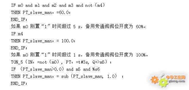

判定炉况异常,旁通阀参与顶压调节的程序代码:
图6 程序代码及注释
