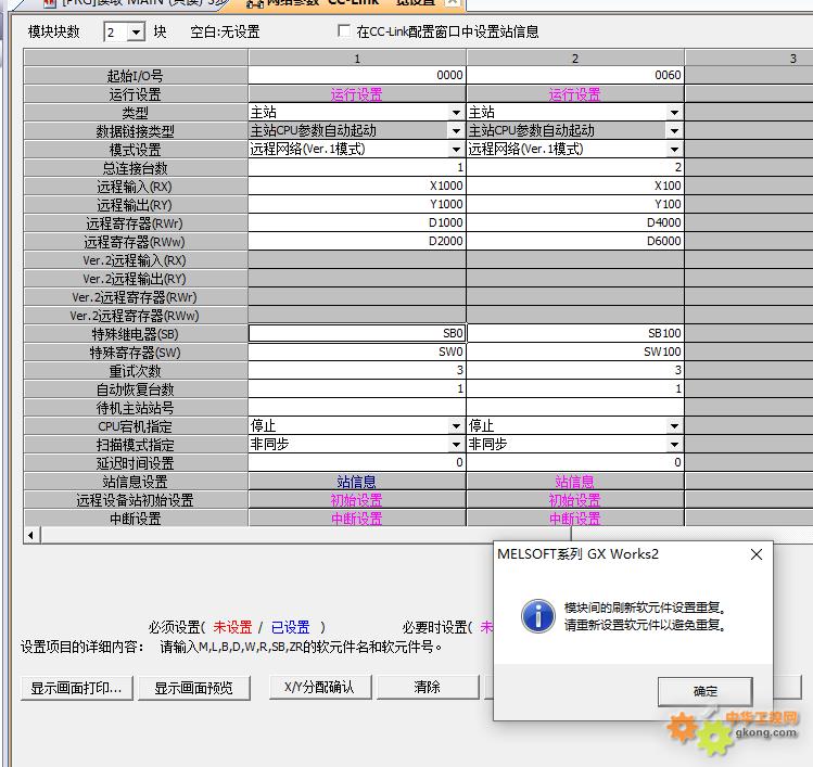

如图,三菱配置窗口中软元件设置重复怎么理解?

CC-Link配置窗口网络参数,设置站信息如下提示:

刷新地址X100、Y100,这个起始地址太小了吧?
你基板上放置哪些模块,设置哪些地址,和这设置的刷新起始地址冲突了没有?

回复 #1楼 fumz78
已经解决了

后来具体改了哪里?

fumz78
在
2020/5/13 17:09:54
后来具体改了哪里?
多添加一个CCLINK主站模块,本来就一个主站模块

一个QCPU是可以带多个模块的,之前的报错还是因为删掉的这个模块地址设置有冲突。

fumz78
在
2020/5/24 23:21:55
是的,非常正确
