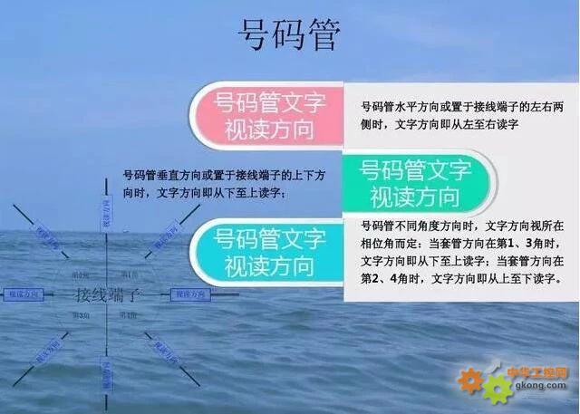

在电气仪表接线过程中,线号管是必不可少的重要组成部分。成熟的配电技术肯定离不开线号管,但是在实际应用过程中,很多人都不重视,以至于接线不规范,给排查故障和维护带来了麻烦。
关于线号管的常识:线号管的方向问题,你了解吗?
号码管又称线号管,可以很确定的说:套取号码管是有一定方向的。
01
号码管的正确方向
1,号码管水平方向或置于接线端子两侧时,号码管文字方向从左往右读数。
2,号码管垂直方向或置于接线端子上下两侧时,号码管文字方向从下至上读取。
3,如图所示:号码管在不同角度时,文字方向视相位角而定。
例如:当套管方向在1,3角时,文字方向从下往上读取。
例如:当套管方向在2,4角时,文字方向从上往下读取。

实际情况老师傅能把线号管打好套上就很难了,你要是要求他朝向一样,他会认为你在刁难他

有些还是不同意楼主的.
这里面有线号,端子号之分.
我们要求都是端子头在哪,就从哪开始读.不是要分左右.
而且全部是头对齐,不是像楼主那样居中.
不是按线的功能号,而是连接号,比如24V+,即使都是24V+也不允许就用这个当号,是连接到哪对应打号.查线必须看图.

不许用DC24V做线号?现场检修不是很麻烦---先找图,一时找不到咋整

线号方向很重要,
比如,6和9,如果没有下划线,方向混乱的话,很坑人的。
