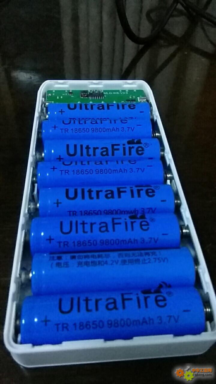

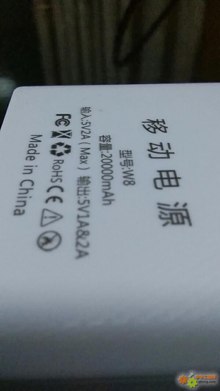

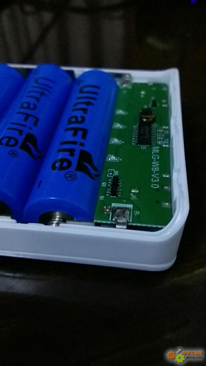

神火电池到货,充电宝外壳到位,组装了
测试以2A恒流放电(充电宝输出5V),整整10小时!!
看来这次的电池是行货无疑

以下是引用niandu在2020/5/11 0:17:23的发言:
这电池多大放电电流
电池标称3.8AH,实测容量差不多是足容

发表于:2020/5/11 0:44:12
放电电流多少c
4718
niandu
文章数:526
年度积分:79
历史总积分:4718
注册时间:2004/8/29
发表于:2020/5/11 0:51:19
9.8ah的8个等于78.4ah *3.7v=290wh
2a*5v*10h=100wh
转换效率30%

以下是引用niandu在2020/5/11 0:51:19的发言:
2a*5v*10h=100wh
转换效率30%
这样算是否对?
9800mAH,试试9800mA放电能达60分钟?

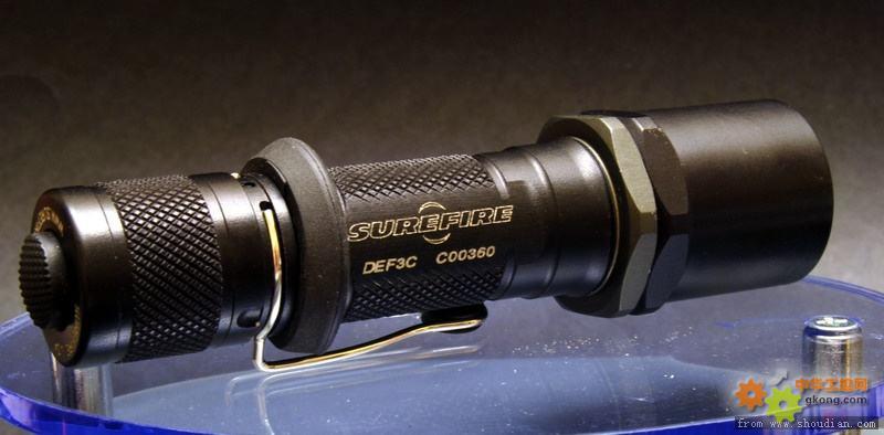

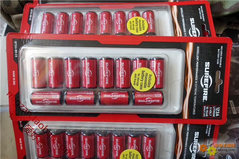

山寨神火啊,不如搞个松下3500mAh ,这个山寨厂组装,神火电池基本是CR123,商标是SUREFIRE
