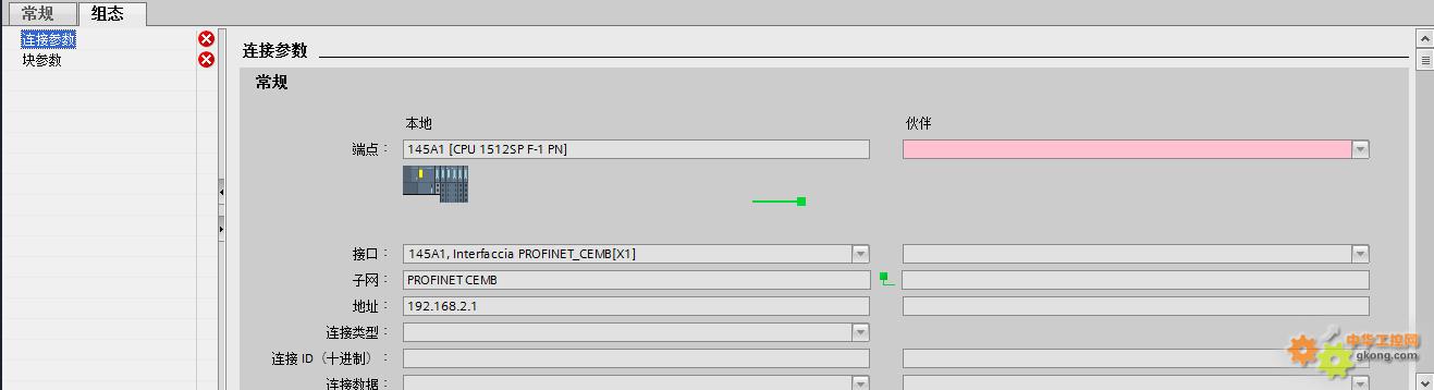

扫码枪内部设置与PLC同一网段IP,建立TCON通讯连接,寻找伙伴时找不到该扫码枪。
一般这种通讯需要哪些前提条件呢?

TCP/IP 还是UDP通讯?伙伴选未指定 写入IP地址
