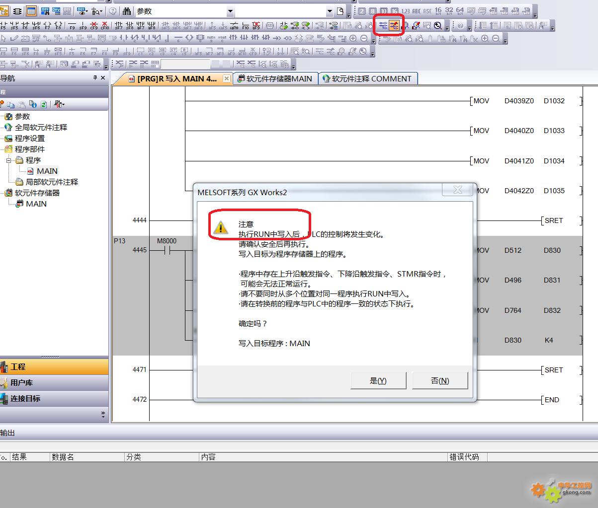

三菱GX WORSK2,F2写入模式,为啥修改了按F4提示是 写入模式呢?

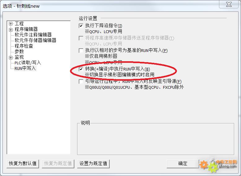

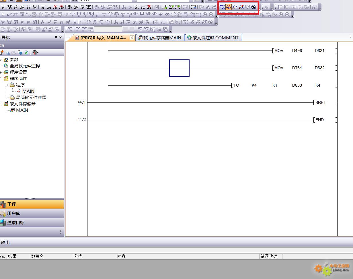

如图所示,我另存一个也是同样的问题,
新建一个测试没问题

这里设置的问题。
