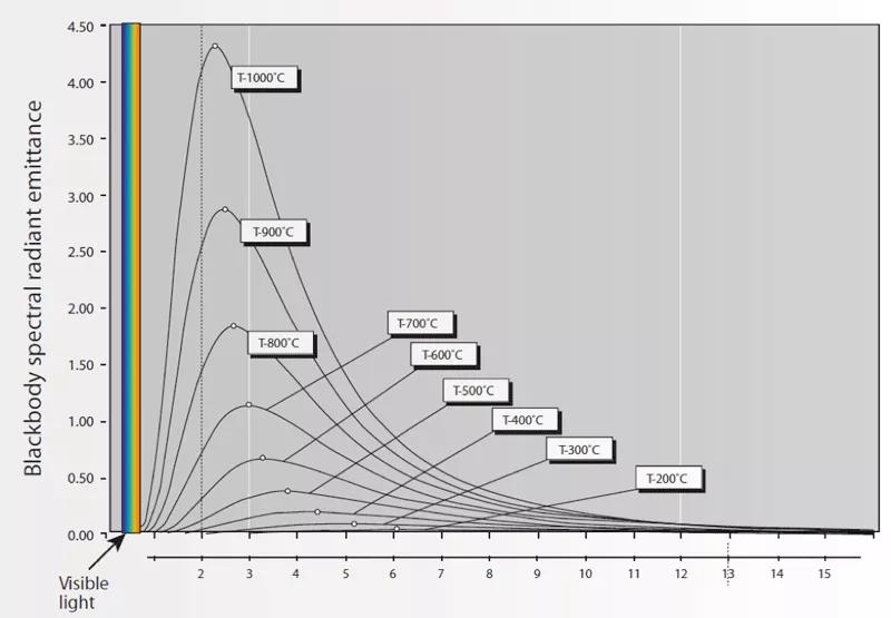

  为说明这一点,让我们看图1,此图显示的是一个30℃理想黑体的光谱发射功率。曲线下的面积表示那一波段内的功率,长波红外波段的功率比中波红外波段的功率大得多。看图2,我们发现当物体升温时,代表性光谱发射强度曲线的波峰向左侧移动并向右逐渐下降。在一定温度范围内长波红外波段中的功率的变化,不如中波红外波段中的功率的变化显著。正因为如此,与中波红外InSb探测器相比,长波红外SLS探测器能够避免给定积分时间内的过度曝光或曝光不足问题。注意,中波红外波段中的功率变化是很大的;因此,随着物体升温,红外热像仪会在单次积分时间内快速饱和。
                                                                   图2:不同温度下黑体的光谱辐射发射率
