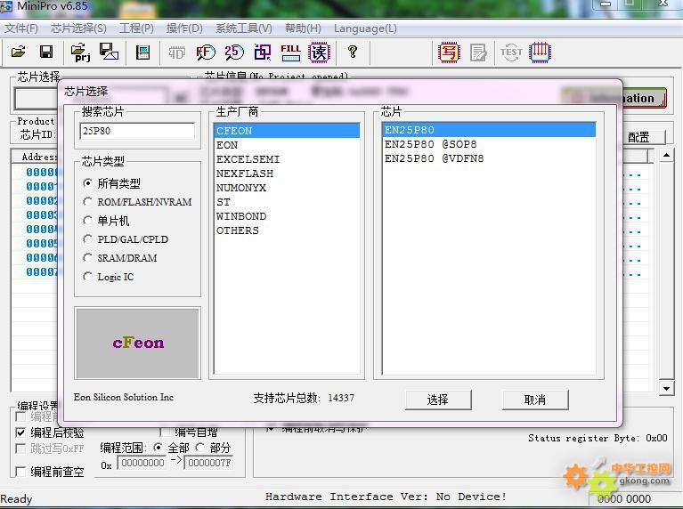

发表于:2020/5/7 19:26:09
我使用是TL866编程器,能读就能写,读不了就说明有密码,另外在自动检测一下芯片是否好坏。

回复 #4楼 1326893350
这位师傅 这个芯片引脚是在底下的  烧录基座就用普通的Sop8吗? 和烧录24c02一样的吗  感觉夹不住

发表于:2020/5/8 16:30:30
以下是引用___落幕在2020/5/8 8:27:53的发言:
在路读取数据,概率很低!最好把芯片从电路板焊下来,一定要把芯片各脚处理干净,避免接触不良,烧录基座规格多,最好在淘宝网上购买。你的希尔特N6100编程器是高档次,我们非常羡慕!但是现有的编程器都不能通吃所有芯片,这是行内现实!只能不断的给编程器升级。
