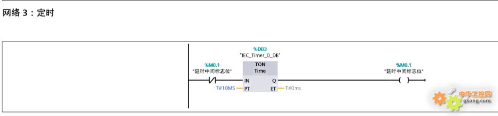

最近闲着没事,写了一段呼吸灯的PLC程序
分享给大家 如下图
程序分析
主程序 调用高速脉冲 网络1
网络2 是参数通过中间变量存起来
呼吸的延时定时器
有错的地方,由于时间仓促,难免出错的, 恳请大家指出
