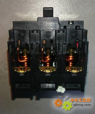

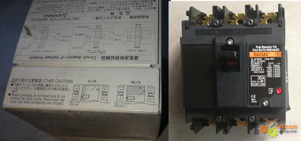

整理内务,竟然找出一个有年头的,包装完整的,没使用过的断路器

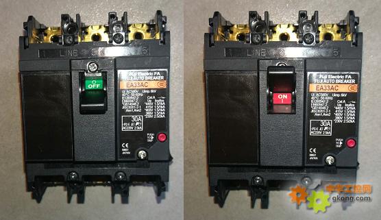

似乎想起来了,是客户换的货,你看出为什么换货吗
打开上盖,没发现什么

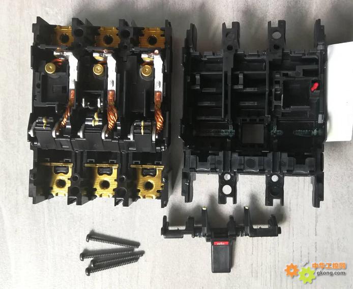

这个贴标下面有二个扣
这才是掀开上盖的样子

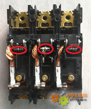

这里的三个小轴好折腾人,好不容易在组装上

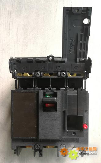

哈哈 再拆一会吧
“修复”完成,可以正常使用了
经过一番折腾,这个断路器好难组装呀,这还是没拆到完全散件程度,只是这三个挂簧的销轴就折腾了整整大半天,挂上这个不小心那个又掉了,要不就是里边的一个“帽子”塔簧又脱位.....好在,在绝食2h后完成,好开森
关键是,根本就不用拆开就能解决

组装工艺有时就在于一个“巧”字,我都经历过好几次打开后不能还原回去的尴尬。想想工厂生产组装肯定不会这样困难,应该还是自己没有看明白组装工艺或者缺少专用工具。

哈哈看了半天没看出来为什么换
可能工厂是从底层开始装配+专用工具+纤手+.......

哈哈看了半天没看出来为什么换
第一图是有点故障的,再看最后一图
“故障”就是不上不下

原来是on off被卡住了

断路器首次使用的起始位不就是在中间吗。

断路器首次使用的起始位不就是在中间吗。
是呀,所以瞎折腾半天
