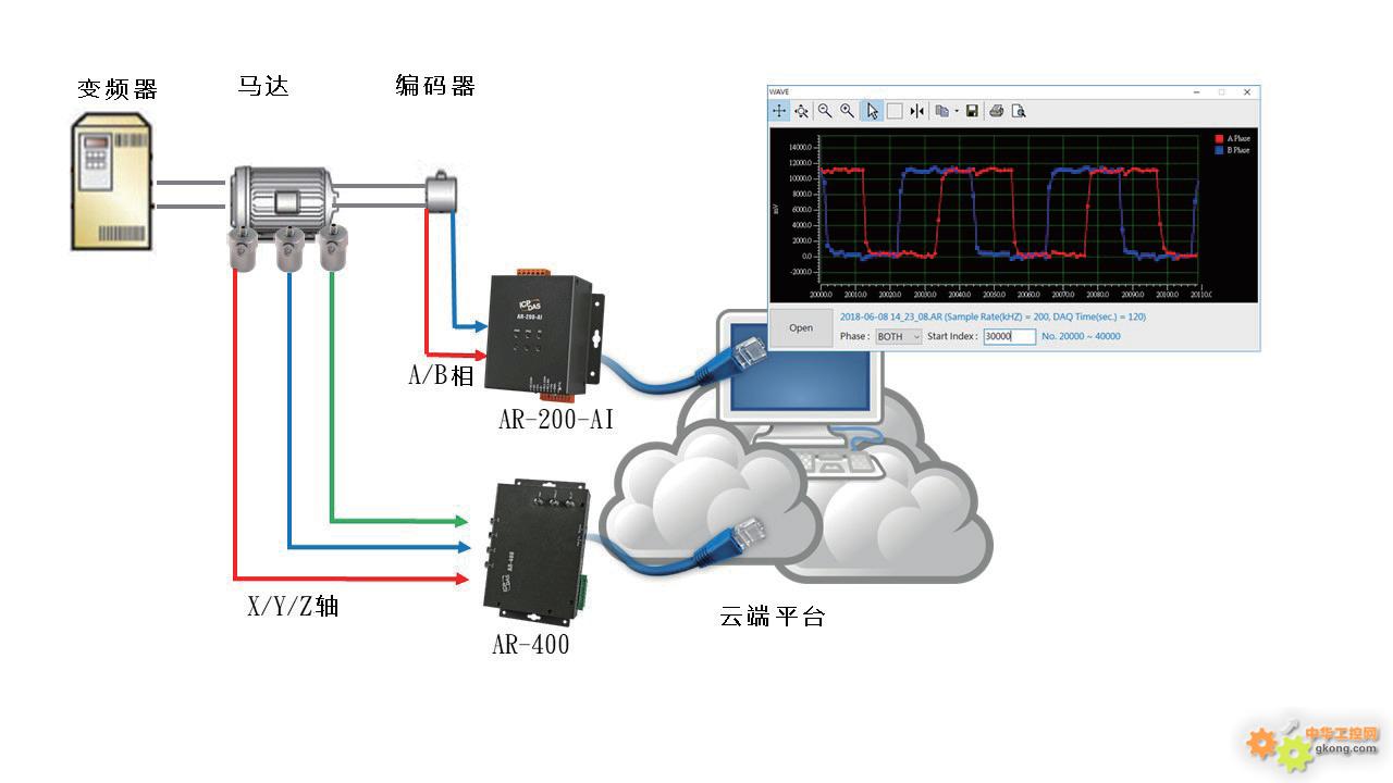

化工厂的制程为连续生产, 生产制程内的转动设备担任重要角色,若于生产过程中产线上任一马达发生故障或是损坏则会造成整条产线停摆且尚未完成的半成品也必须舍弃,使得产线的产能下降与成本提高。
为了能提早发现问题进行设备保养与更换,业者采用记录编码器讯号的测量方式来判断马达健康状态,透过人工智慧与大数据判断马达当前状态与先前记录不同,例如编码器得出的转速与变频器设定不同、编码器的电压讯号出现异常,在设备损害状况尚未扩大之前掌握设备的健康状态,保养人员可提早备料以便立即维护与更换。
在此预知保养系统上,前端采用泓格科技的AR-200-AI 记录编码器A/B 相位的电压讯号,后端使用业者自行开发的大数据分析软件定期采集编码器讯号,为了避免异常于系统闲置时发生,AR-200-AI 亦加入异常讯号侦测功能,于系统闲置时仍持续侦测讯号是否与业者设定之参数不同,并于侦测到异常时把讯号储存至AR-200-AI 的SD 卡上。
泓格科技提供的工具软件可控制多台AR-200-AI,分析软件仅需与工具软件通讯即可整合网络上所有的AR-200-AI。
