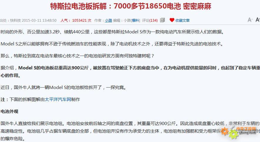

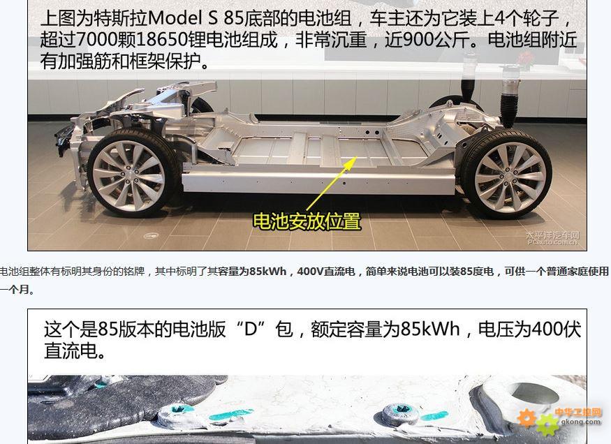

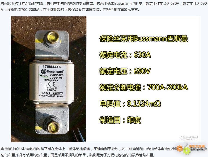

以下是引用fsjnzhouyan在2020/5/6 0:27:13的发言:
有报道有些电动汽车的电池就是使用N个18650动力型锂电池串并组成的。
找到了,万能的baidu
