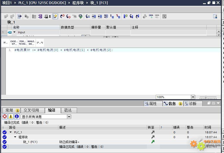

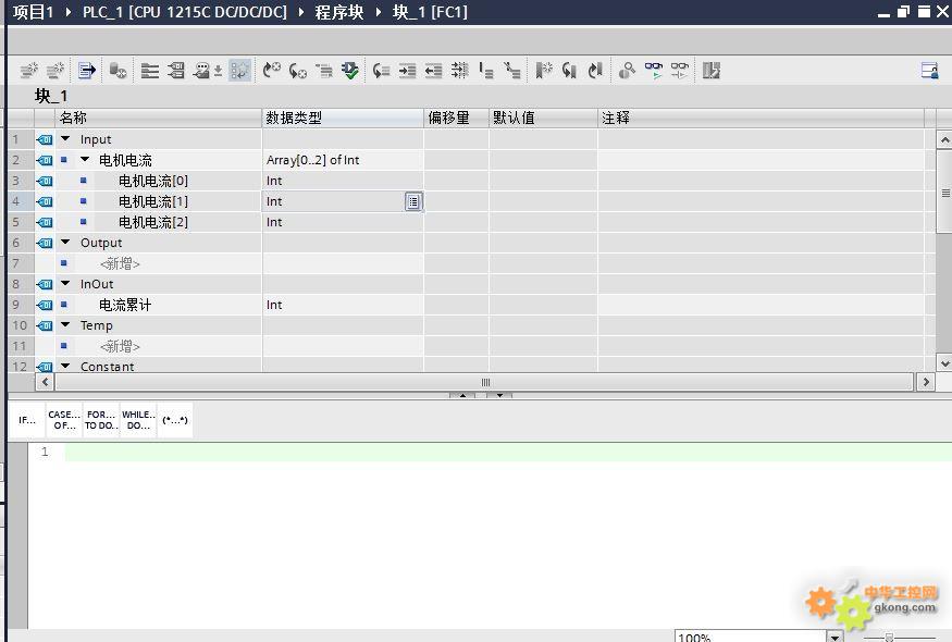

如果要做一个数组的加法编程该怎么写呢?就是图中一个数组的三个数相加后保存在电流累计里输出。。想请各位指点一下。

#电流累计:=#电机电流[0]+#电机电流[1]+#电机电流[2]; 在写符号时输入法要在英文

今天测试 了一下。。确实是可以。。
