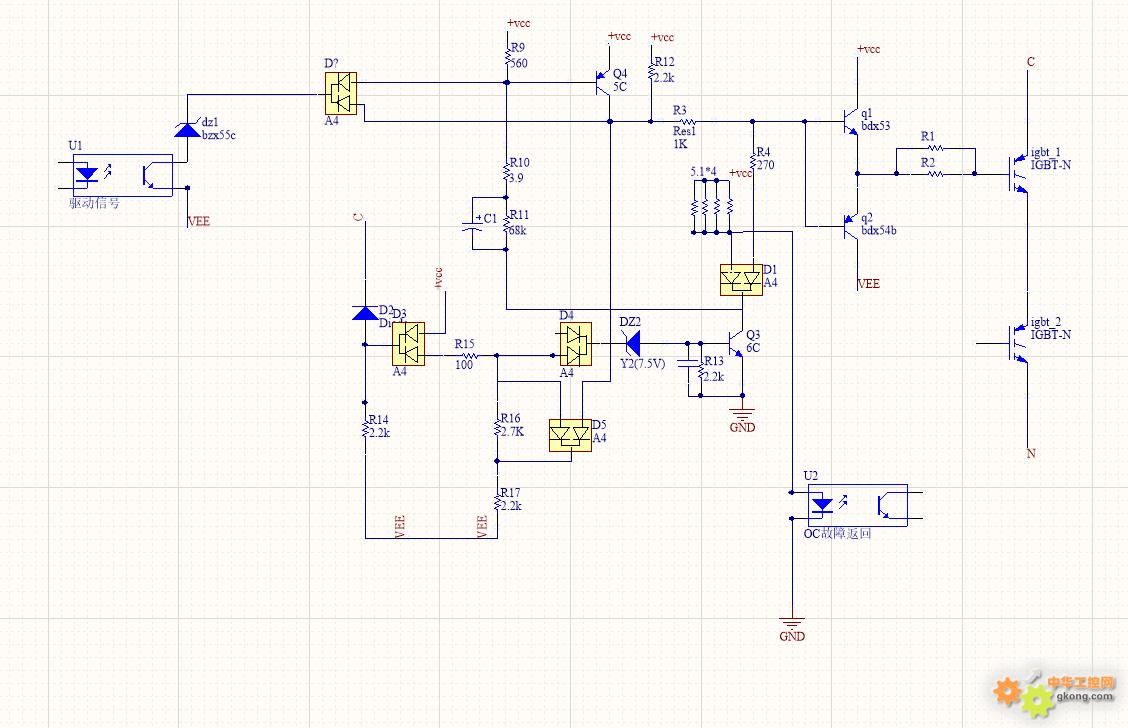

最近比较清闲,闲来无事,分享一个图纸,西门子的电路实在太牛了。
不敢独享,分享给大家。

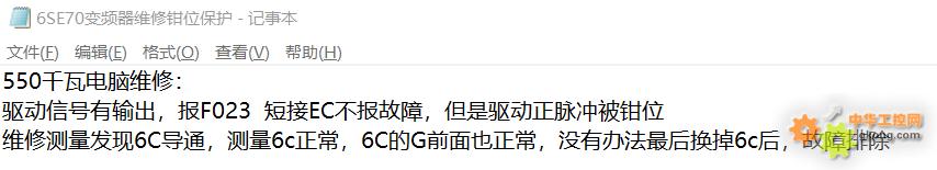

西门子变频器6se70报F027故障维修
型号:6SE7031-0TE60-Z
故障:报F027,OC过流;
维修过程:上24伏系统电压后(没有上母线电压),启动报F027 说明书说C相过电流,短接CE,不再报F027故障(这里要注意了,短接CE母线一定不能有电压),说明故障就在这里,进一步,测量发现驱动的正压和负压工作电压都正常。只是驱动的正压被电路嵌位了。

这个资料做出来有一段时间了。 上面群号大家就不要添加了。需要交流咋们就在论坛上,或者私信

回复 #2楼 无限守望
有哪里不明白的,我们可以讨论一下

图片上的文字写错了吧?f023?
