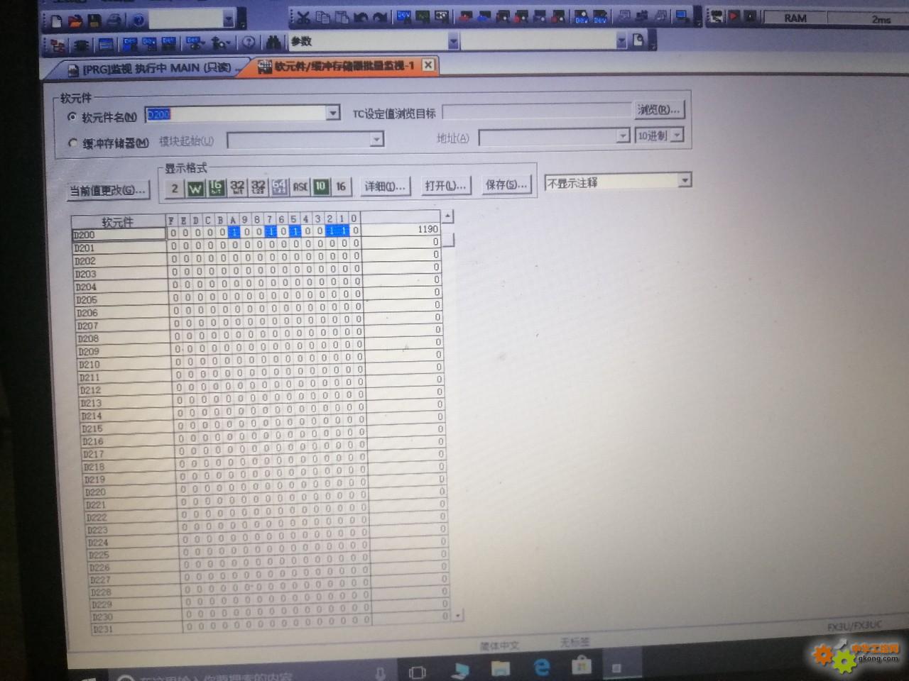

国产3U 工控板是这样玩的,这功能也太香了

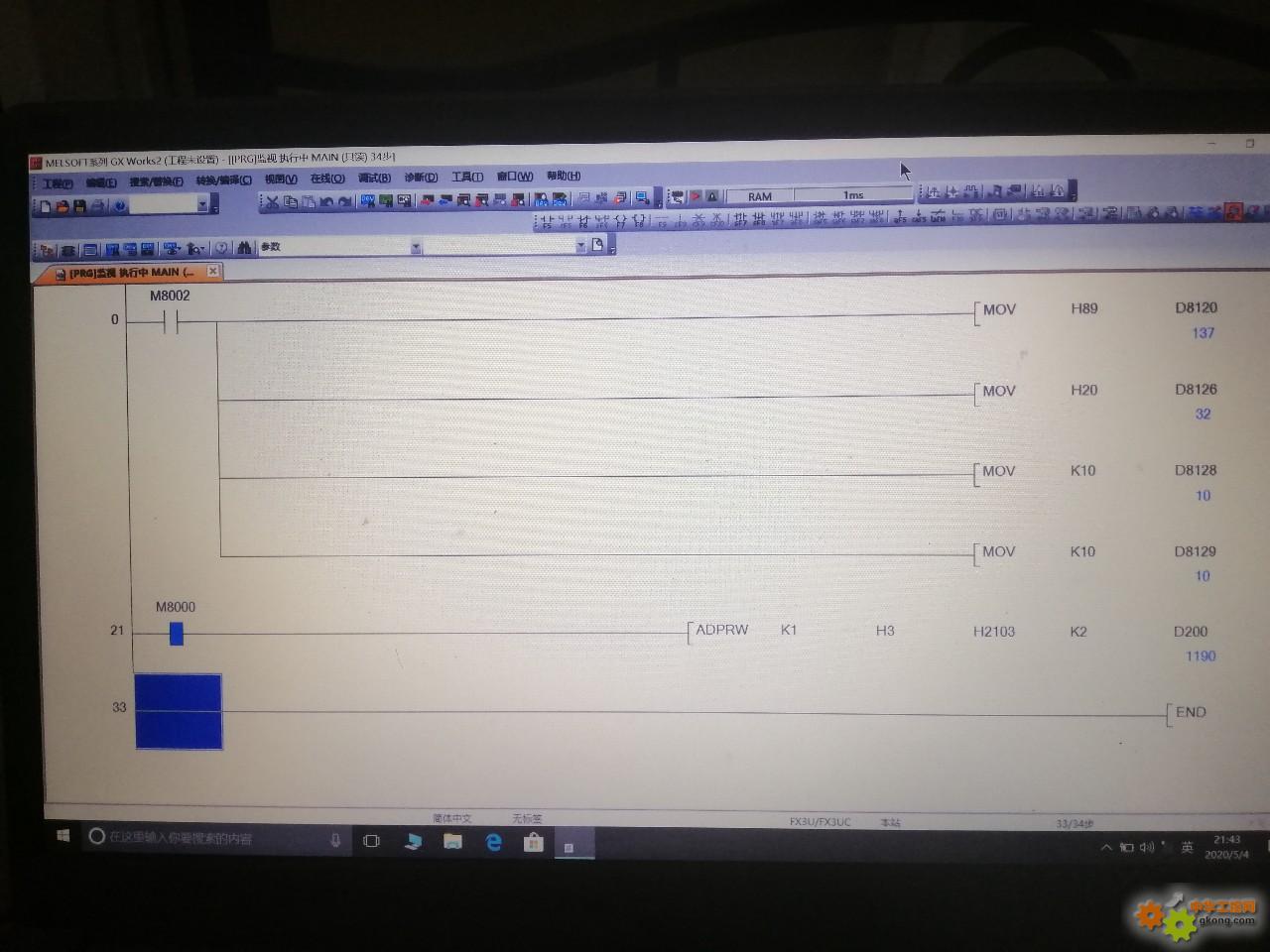

问了他的客服 问题解决了 是这样玩的 比起码报文 这功能也太……………………………………香了

三菱标准MODBUS写法啊

主站还是从站?
