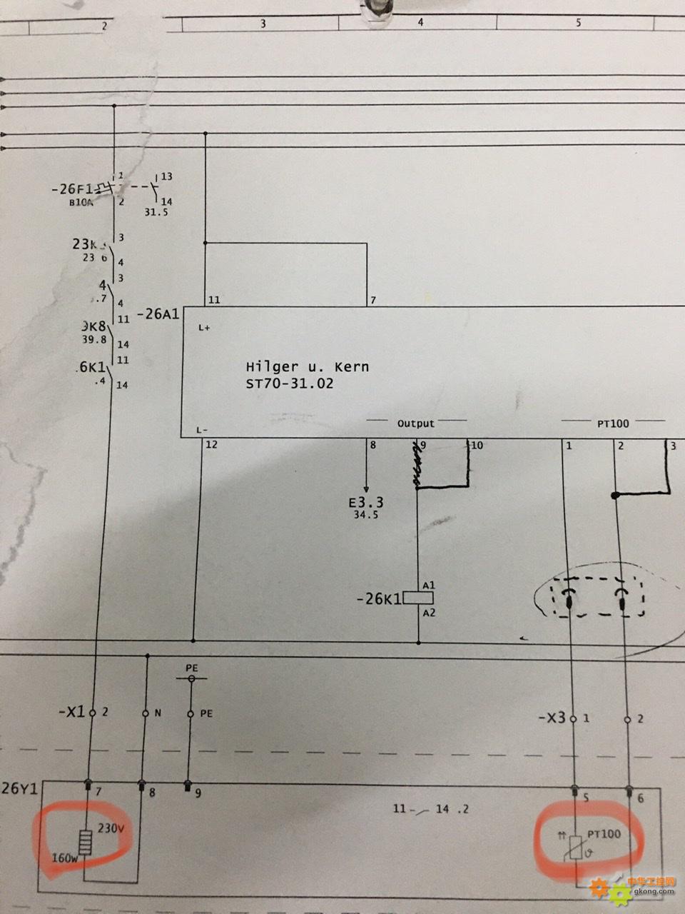

如图,这两个电气图符号是什么?

各位帮忙看看这两个电气符号是什么?

一个是加热管,一个是温度探头……

一个是热电阻负载,一个是Pt100热电偶测温传感器。

一个是230v、160w加热管,一个是pt100热电阻,也就是温度传感器。

都标了PT100.

一个160W的负载还用10A的空开?合适的配件找不到么?

这就是一个是230v、160w加热管,一个是pt100热电阻,也就是温度传感器。

一根加热管,一个热电偶

左边的是230v、160w加热管,右边的是pt100热电阻(测温用的)

PT100不是铂电阻么,测温和热电偶还是有区别的,补偿导线也不一样
