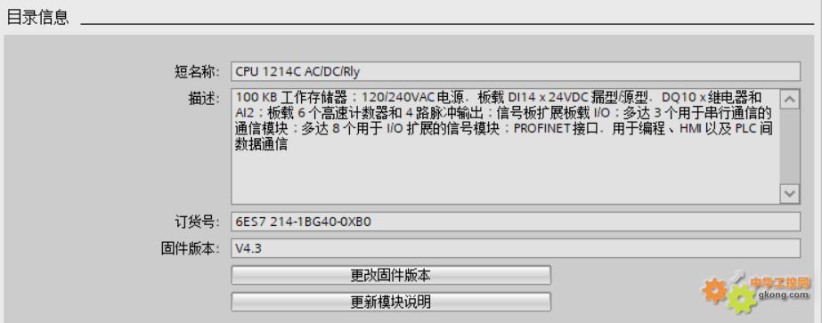

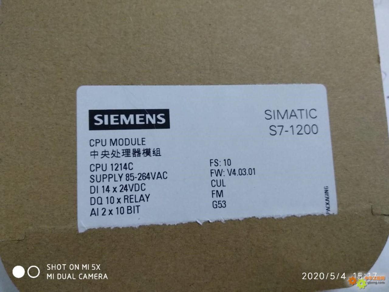

2020年3月份买的全新1200系列的1214C AC/DC/RLY 6ES7 214-1BG40-0XB0  博图是最新版V16  固件版本选择是V4.3,电脑IP地址192.168.0.200,plcIP地址192.168.0.1,程序写了个最简单的自保持,可是下载程序开始搜索,能看到plc的物理地址,点下载就无法连接;然后也试了选择未指定plc来获取开始搜索,下面显示找到了1个与1可访问设备相兼容的设备,检测还是连接失败,请问为什么?

。。。。。只能提醒楼主 :你下载的时候选了什么 ? ---- 软件会有:软件 /  软件和硬件 /
          你硬件配置好后,下载了吗 ? 我习惯硬件配置好,先下载硬件配置到PLC里面。
          你的第三张图是正常的,都连接上了。按道理就可以下载硬件配置了。
          第四张图,注意看下面的“在线状态信息”里面的黄色三角图标说的:“加载过程
          包括硬件配置数据”。。。所以我才会问楼主,你下载的时候选的什么下载方式。
          只是提醒,不一定猜对。思路而已。

1. 是不是直接用电脑连接的PLC,如果是的话,跟IP设置关系不大,因为你设定的都在同一网段内;
2. PLC的硬件是否选择正确,因为程序选择硬件的时候,错了的话也是不行的;
3. 选择其他连接接口试试呢?
其他的我想不到了。

是电脑通过网线直接连PLC, plc型号也反复比对了,接口只有这种才能搜索到plc,连续装了好几个版本的博图都不行,可能是电脑系统问题,系统是win10家庭版的

电脑是去年新买6千多的游戏本,配置能满足,系统是win10家庭版,就为了装博图才买的新电脑,除了博图,电脑什么软件都没装,之前装的V15不支持plc的固件版本V4.3,就卸载了,装了V15.1并安装V4.3支持包,下载程序也是这样的情况,后面才装的V16,也是这个情况。
