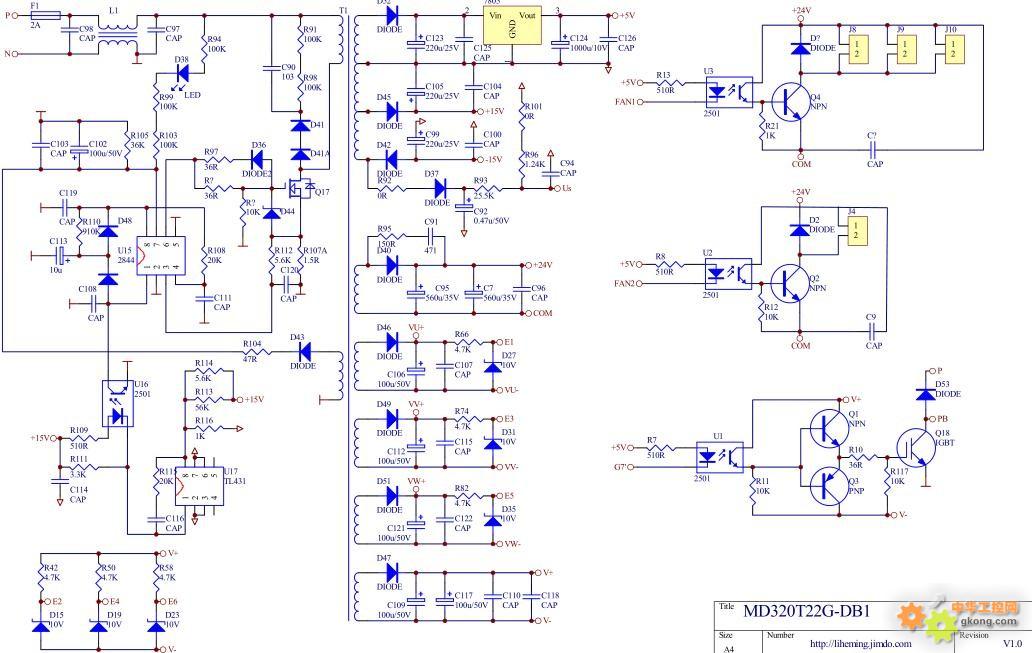

问题是:如果偶然出现这种故障,可以说后买的管子性能不好,但是并不是偶然,而是好多台了,都是一坏就是贴片管子上崩个坑!就算是用二不念旧恶PCB53并着使用,也一样烫手。就算是用2A的插件三极管也烫。轴流风机完好。ce间电压达13V左右肯定按咸工说的没有工作在开关状态。我把CE对调着焊上,也就是把贴片三极管字面朝下焊好,就正常了。此时不烫,CE电压不到0.5V.所以我百思得其解!大家来分析一下吧!

不过话说回来,我还是觉得设计有问题,因为这个380、/15KW的这个电路总是坏,一坏就是同样现象,把管子的面崩出坑来。说明以前也是严重过热的工作状态。听咸工说过CE间电压应该小于1V,而我在没有反焊时是13V。我把三极管反过来焊不热了,而且电压0.5V都不到,几乎没有压降!风机工作正常!有点意思。

他这个电路,三极管前面是一个光耦输出的信号,经过一个电阻到三极管基极,基极和发射极又并联一个电阻,我只知道这些,因为变频器拿走了。下次再有这个机子,我绘制一下电路,不过我是二把刀表情,电路软件不太会用。

可以手画一个电路图,看看就明白了。

三极管BE不需要并联电阻,MOS才需要。
你这个原管就是MOS。

光耦输入端5mA,50%传输率时输出才2.5mA,三极管放大倍数即使达到100,集电极也才0.25A,风机有0.26A。根本就驱动不了,不会这么设计。
BCP55管脚排列,B C E,你翻个面后变成 E C B , 光耦出来接E了,B接0V了,风机怎么可能转。
你一定是某个地方忽略了,所以搞转起来了。

要不原管是BSP达林顿三极管BSP50,你看错成BCP了。

应该是贴片三极管BCX56-16 丝印是BL SOT-89 NPN管 80V/1A,我也是多次维修此机,出现这种情况连带光耦必须一起更换.

这个电路设计确实有问题,光耦驱动太大了,衰减会非常快,用几年故障就出来了。三极管也没选得好。
所以炸得多。
如果是BCX56,楼主管子封装都搞错了。
