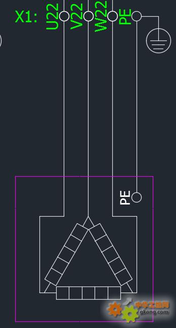

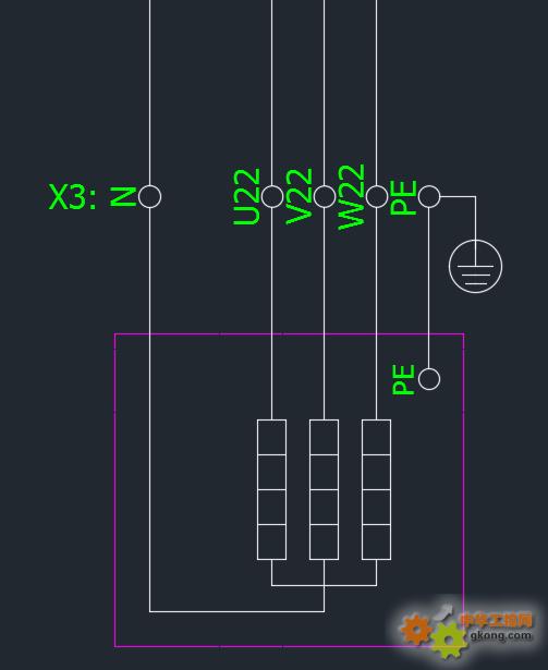

确认三相是星型连接??星型连接每相是220V的
如果要380V的话是三角形连接的
