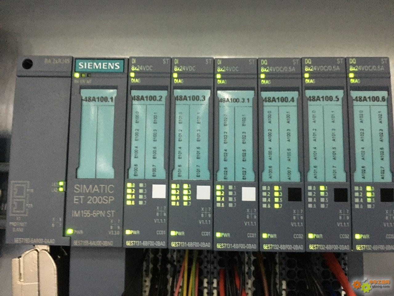

这种西门子et200系列的plc 编程和程序梯形图和s7-200系列的有啥区别,编程软件通用吗?

。。。。。这是西家的远程I/O 和200的编程软件不通用。
可用西家的博途软件编程。

那图中的plc cpu是什么型号的?

能用step7。编程吗?

能。
型号看你自己发的图。

型号是ET 200 ?

这个里面没有程序吧,程序在1500或者其他CPU里面。

这个是模块,你的CPU不是安装在这啊

et200,可以用step7编程,这个在组态内不用添加rack,直接添加et200,找到对应的cpu型号就可以
