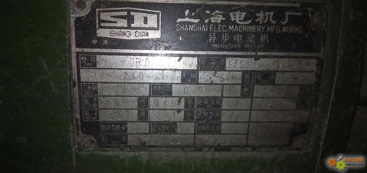

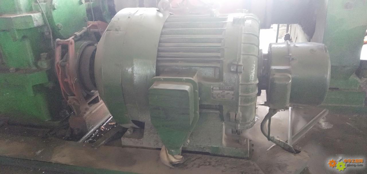

JRO 240KW电机怎么注油,没有注油空。

电机前后端盖可以拆,拆时用长一点的螺丝固定一下里面的轴承盖,加油后很好安装
