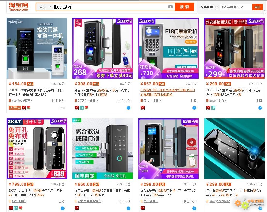

客户要求上位机用指纹控制开关机:我直接用指纹按钮代替电源按钮,价格有点贵啊(施耐德出品)
有没有更加低的方案?

施耐德有多贵?可以上淘宝参考指纹门紧锁。

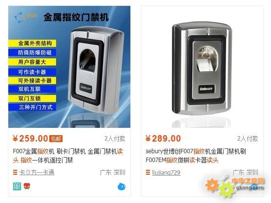

我们公司这种用了上100台了,输出一对触头信号,这个信号的输出时间可以设定,我们的用法是利用常开触头接入PLC的输入端,然后再调出某个设定画面即可。录指纹有个小遥控器。

楼上的方案够经济了
