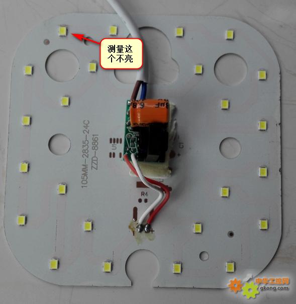

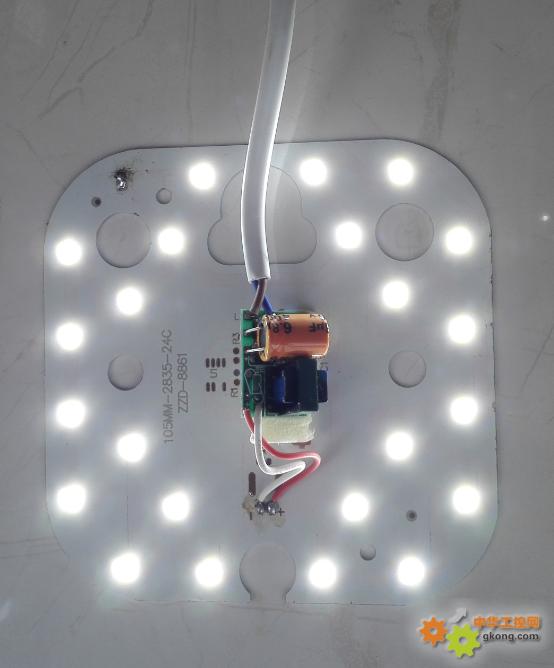

前两天家里卫生间LED吸顶灯不亮了,今天有空拆下看看(网购新的还没有到),上电测量恒流适配器有电压输出,断电万用表测量24个LED有一个不来,用美工刀刮去这个并用焊锡短接这个(恒流供电少一个亮度影响不大),再上电正常点亮,安装好凸镜灯复活了继续使用,新的到货备用。

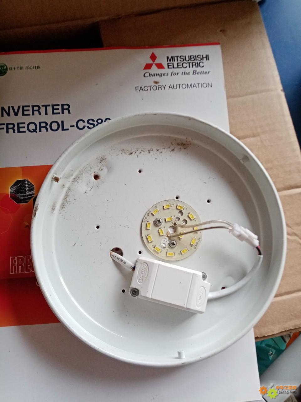

我今天也换了个卫生间的灯,前几天坏了,网购到家,就等今天白天有时间换了。
看到你这贴,我又将准备扔掉的灯拿回看了下。

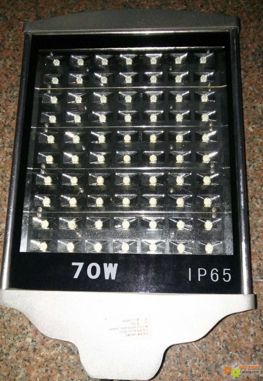

我也碰到类似现象,村里面亮化工程的路灯也是LED的,也是这样修复了好几盏,有些也换了些灯珠效果还行!
