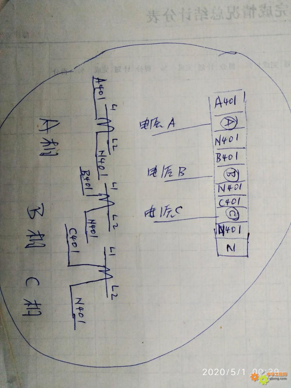

带互感器的那种,互感器接线有方向吗?如果接反了会影响电表读数吗?

发表于:2020/5/1 0:37:17
按图接 不会有问题

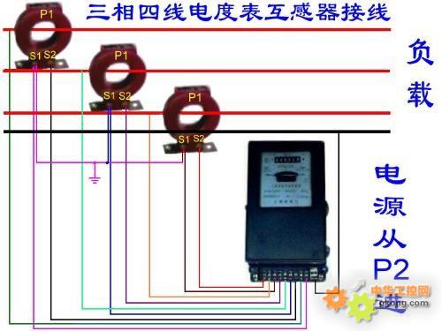

发表于:2020/5/1 1:27:17

发表于:2020/5/1 6:45:53
以下是引用超级大手在2020/5/1 0:37:17的发言:
按图接 不会有问题
[此贴子已经被作者于2020/5/1 0:39:14编辑过]
这个图是最直观的了。

发表于:2020/5/1 7:46:33
一般盖子上有接线图,互感器接反了会影响读数。
25227
wenquan753
文章数:15252
历史总积分:25227
注册时间:2006/10/18
发表于:2020/5/1 7:57:48
互感器接线是有方向的
电表盖子上都会有接线图!
反正是147 258  369
还有个10和11
遇到过147电流进 258电流出 369电压
遇到过147电压   258电流进 369点流出
反正按照盖子上的图接线就对了

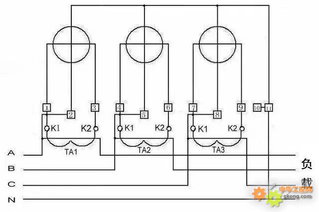

发表于:2020/5/5 16:07:06
三相带电流互感器接线图
