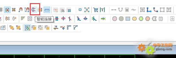

请教大家一个问题,EPLAN2.7在移动元件时提示没有足够的空间以实施智能连接,无法移动元件,这种情况是怎么回事?

那就把智能连接关掉

按照你说的做了,果然可以。多谢啦!
