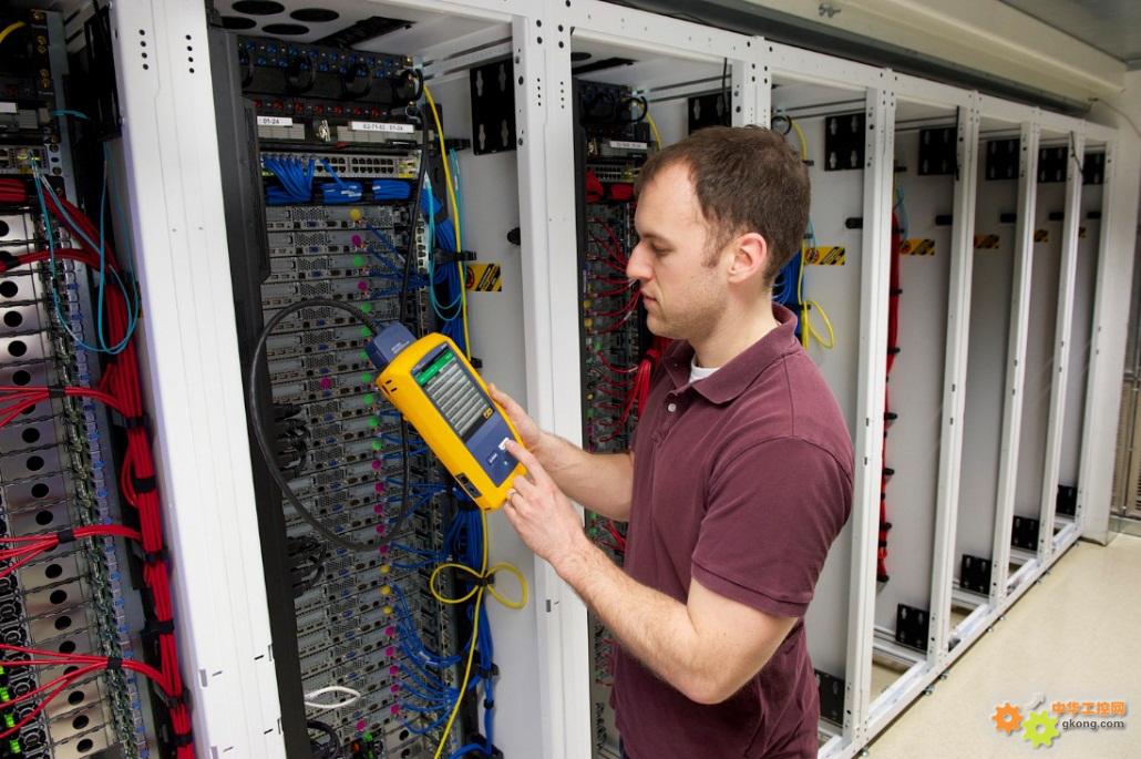

近期,北京某互联网企业因公司规模扩大,租赁了更大的办公室办公,但企业员工在办公室上网时,网速特别的慢,还出现了网络时断时续的情况,但又找不出网络缓慢的原因。所以联系我们进行测试,并出具测试报告。我们的工程师带着福禄克DSX2-5000 CH线缆认证测试仪到到现场进行了测试,根据测试显示,客户网络的线缆质量是没问题的,但是线缆连接的网络面板和线缆阻抗不匹配,所以在网络面板的这一端会出现回波损耗过大的现象,面板阻抗和线缆阻抗并不兼容。通过福禄克DSX2-5000 CH线缆认证测试仪出具的测试报告,工程师向客户说明了故障情况,线缆的质量没有问题,问题可能出现在不匹配的网络面板上。客户根据工程师的建议将面板进行了更换,之后再次进行了测试,这次测试完美通过,之前的网速慢和网络时断时续的问题也没有了。
有时候线缆的质量好,网络也会反映慢甚至出现断点的情况,问题并不是出现在线缆上,和线缆连接的网络面板不匹配,也是会出现这样的问题。所以在装修完成之后进行一次线缆测试是非常有必要的,这样在工作之前把有问题的线缆处理掉,省去了工作中可能会出现的很多麻烦,大大提升了工作的效率,省去了后期工作中网络出现问题时带来的麻烦和一些维护方面的费用。

您说的网络面板具体是什么样的?谢谢!

就是指插网线的插座面板
