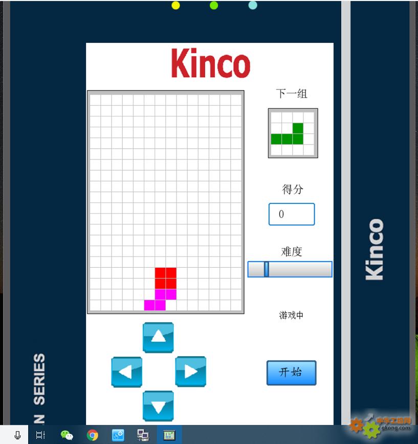

在网上找到的一个工程,大神用Kinco触摸屏,只用了一个脚本做的俄罗斯方块游戏,国产屏,性能确实强大。案例分享给大家,电脑可以离线模拟玩,软件版本用官网最新版的DTools V3.5。

感觉楼主就是那个大神呢

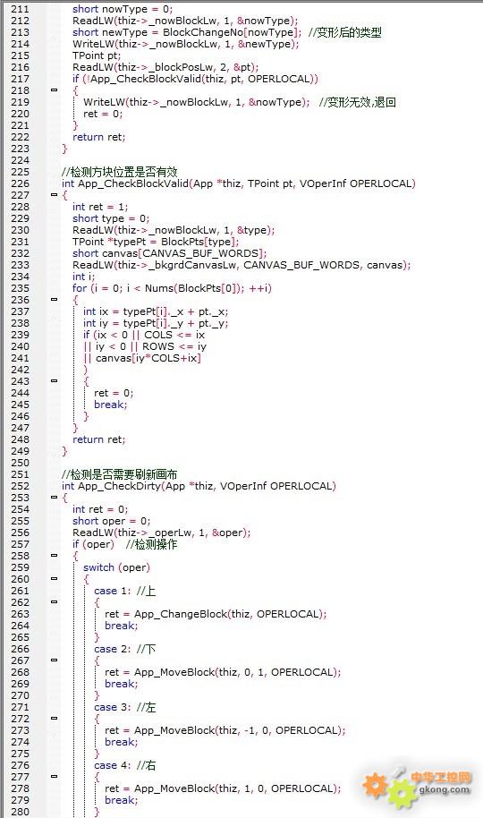

我来把大神的精华贴出来
大家一起学习

//生成一个应用实例
App *App_Instance()
static App a = {0
, 1
, 2 //速度
, 3 //分数
, 4
, 6 //长按方向
, 10
, 12
, 20 //方块位置
, 30
, 100//背景部分画布
, 600//主画布
}; //记录LW地址
return &a;
这是返回a的地址?

步科的宏是C语言,会搞这个的电工就牛了。
