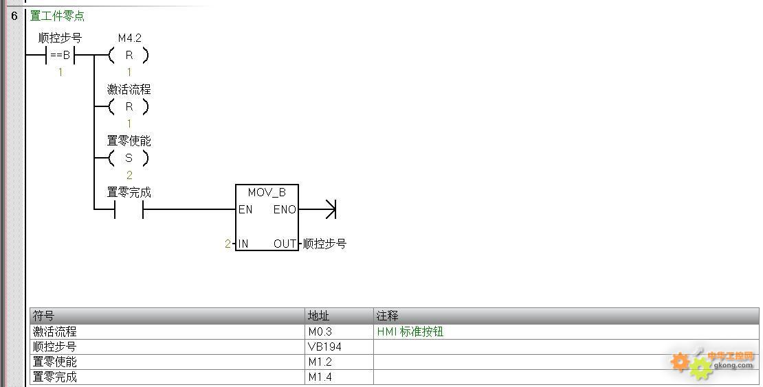

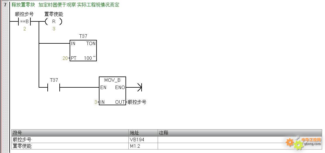

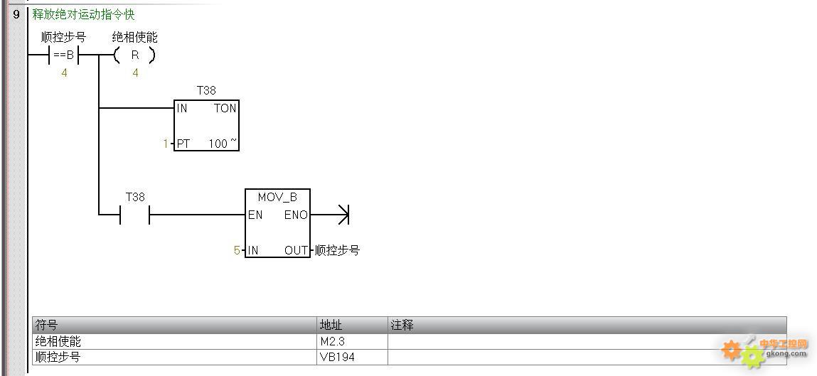

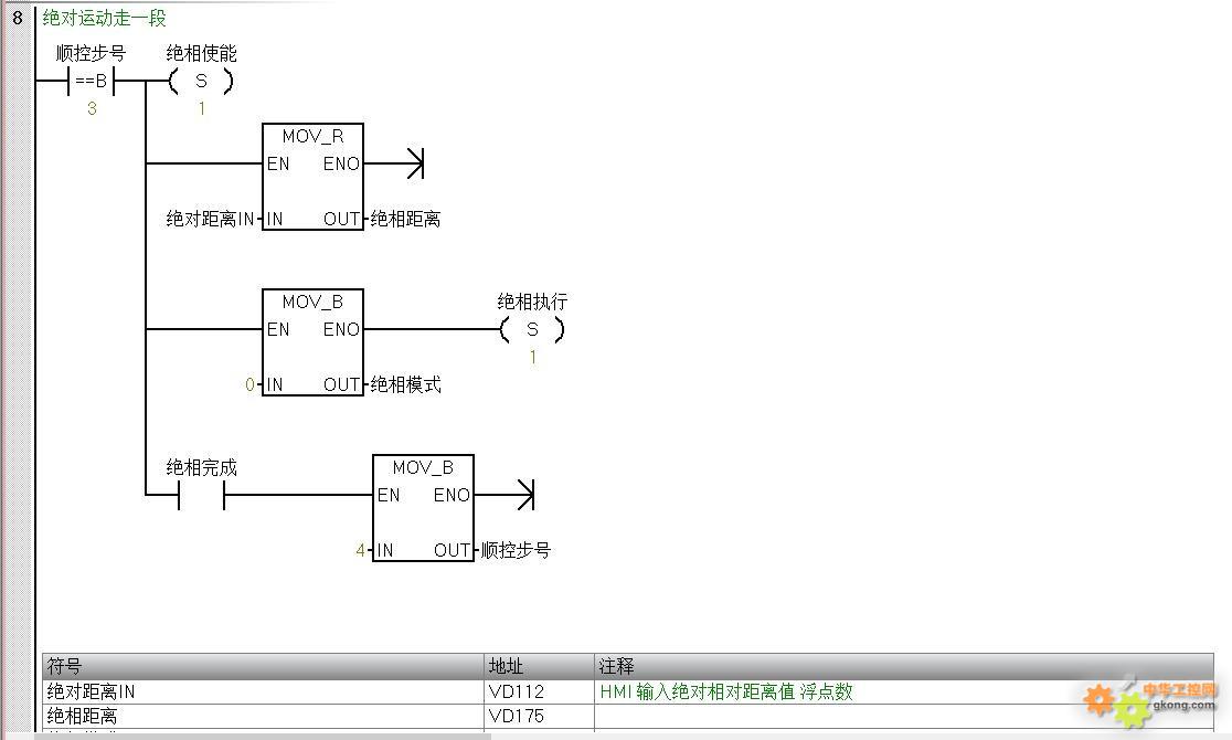

发表于:2020/4/29 21:10:55
。。。。。我一般建立几个不带参数的子程序,在里面写逻辑。
        主程序再根据具体工艺调用。
        子程序里面就这样写 :
[此贴子已经被作者于2020/4/29 21:33:40编辑过]
