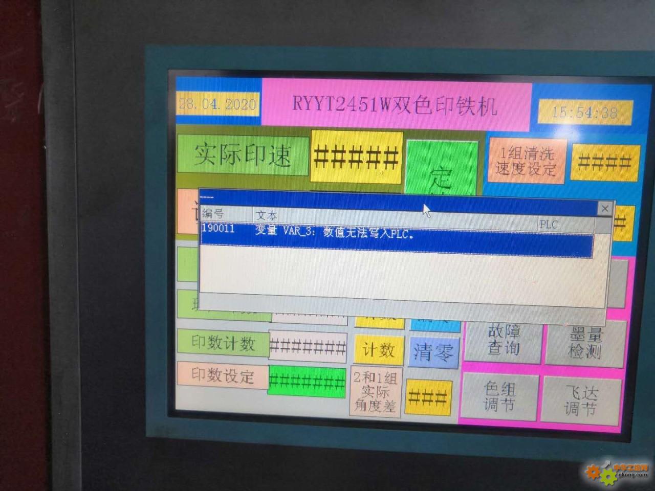

有遇到过这样的情况吗?是不是程序丢失了?

检查与屏与PLC的通讯状态;

谢谢您,感激不尽!

如果是和PLC相关的地址显示不正常,那可能是屏和PLC的连接出现问题了。

提前做好程序备份总是好的,可能没有通讯上面连线端口问题等等

首先检查一下通讯试试

是通讯接口出现问题了,重新焊接好了
