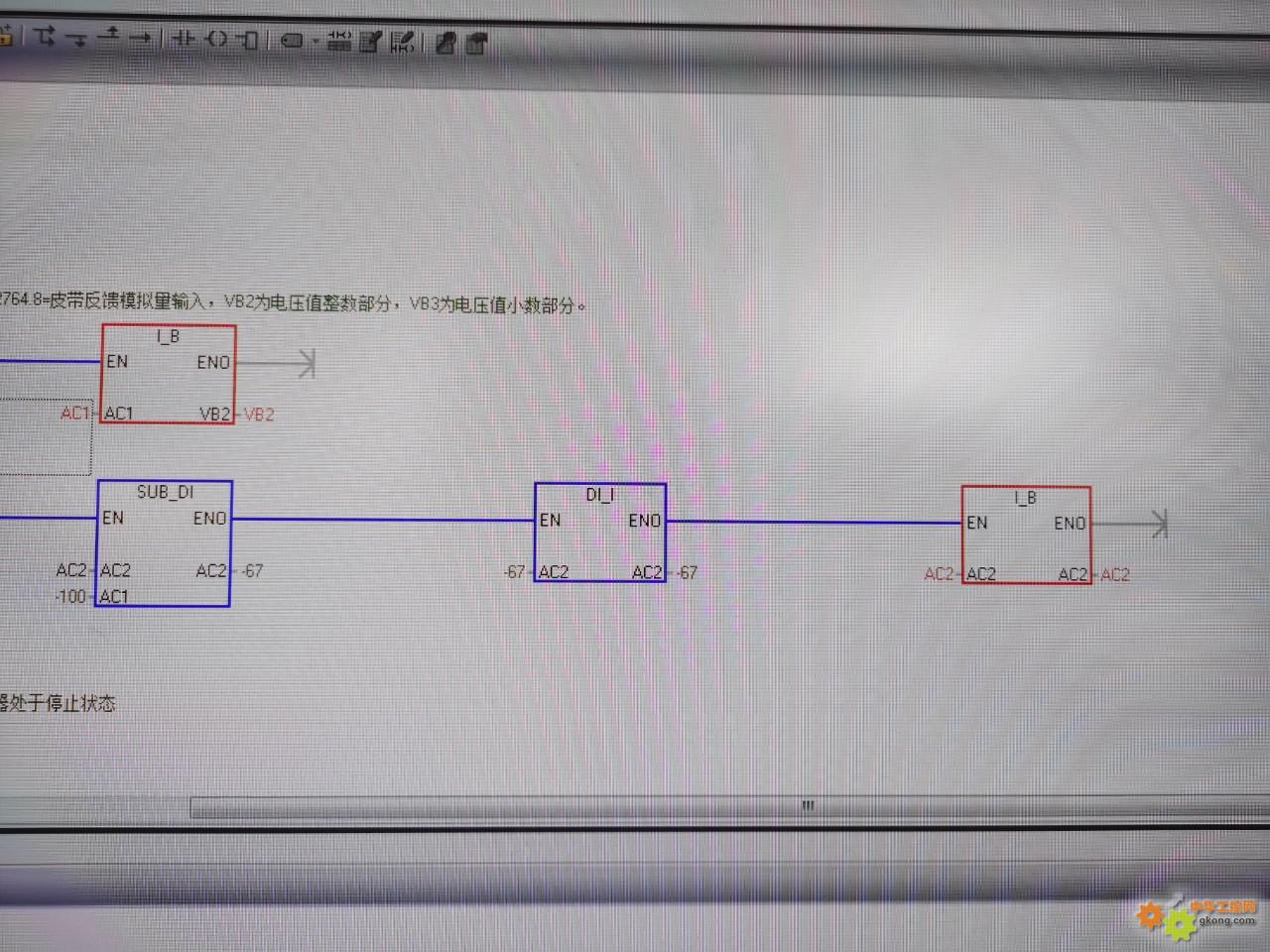

200SMART模拟量输入最后整数到字节程序框变红,刚接触模拟量模块,用的是1.5v的电池做的实验,前边都对,就是最后这个转换变成红色的了,是什么原因引起的,怎么解决啊?各位大神

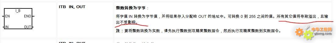

造成你目前问题的原因在于运算结果不在指令支持的范围之内,例如AC2的结果为-67,而BYTE支持的数据范围为0~255,因此-67不在范围之内,但是指令仍然可以输出。
因此,请确保你的数值在范围内再进行转换。

十分感谢,太粗心了,感谢感谢
