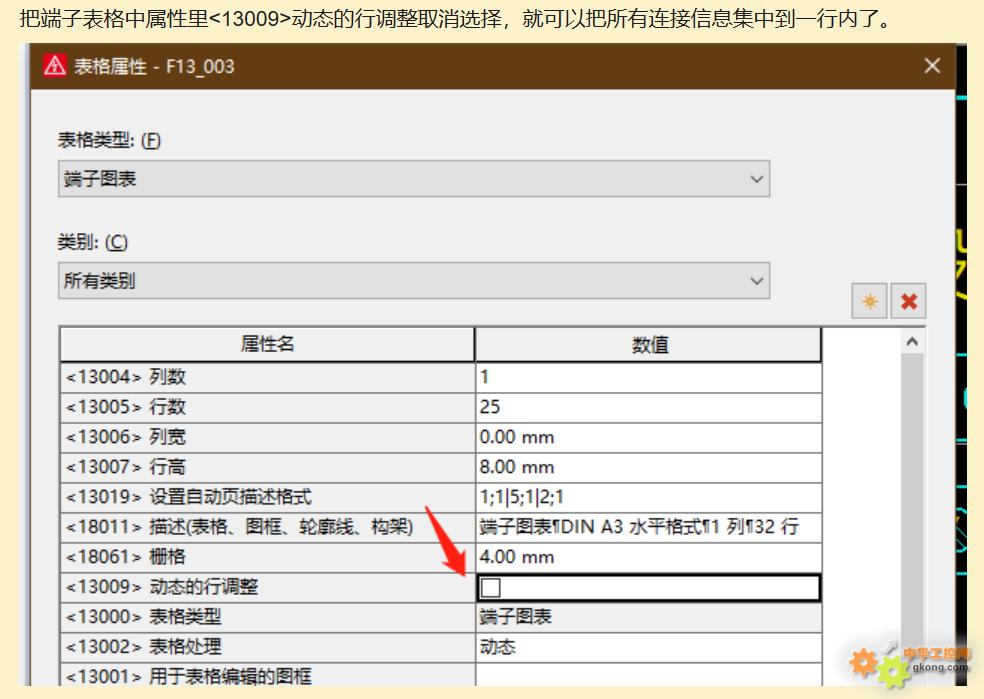

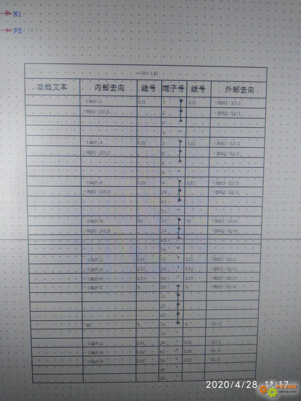

端子图表自己做了一个,[第二端子号]内部去向应该是空的。大家有什么办法?

http://www.askecad.com/question/1160.html
答案在此

谢谢大佬们
