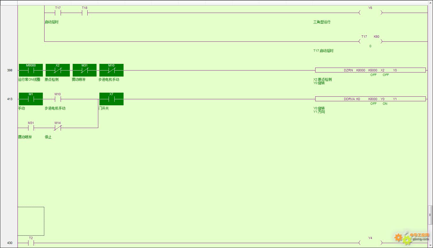

第一次用信捷,用ZRN回原时,每次上电重启时才会回原,我的动作完成是指令不运行求解,谢谢

看看是不是程序中有STOP Y0的标志

Y0,其他地方有没有用到

检查下是不是参数没配置对。

回复 #1楼 6926792
没有,我回原方式改了

回复 #2楼 YXBK
就图片里面两个地方用着了

回复 #3楼 FORELF
别的都没错,我用绝对位置去回原点了,感应原点清零就好了

单独用个原点回归指令试下,看指令相关参数是否有问题。

回复 #7楼 fumz78
单独写没问题,信捷的真的用不习惯

无论是在主程序中还是在同一子程序中都不可以对同一输出口编写两条还是两条以上脉冲输出指令。
