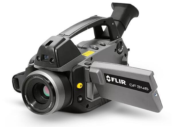

  清洁红外热像仪镜头的目的是清除灰尘和油渍,避免干扰测量或图像精度。通常,只有绝对必要时才会清理热像仪镜头,不必定期或每次使用前都清理热像仪镜头,仅当镜头上有可见灰尘或指纹时进行清理。今天,小菲就来给大家说说如何清理热像仪镜头~

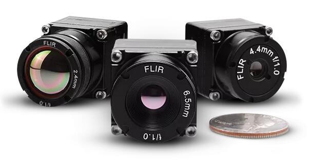

  清理步骤:
  1.轻轻吹扫或使用镜头清洁布擦拭,清除灰尘;
  2.使用含有96%异丙醇的镜头清洁剂或含有至少30%异丙醇的普通镜头清洁剂;
  3.用清洗液浸湿棉球或擦镜纸;
  4.以滚动的方式从镜头中心向外边缘擦拭,在进行清洁时用洁净的布接触镜头;
  5.棉球/擦镜纸要扔掉,不要重复使用;
  6.切勿擦干,让镜头自然风干。
  注意事项:
  请轻轻清洁镜头——过度清洁可能会磨损反射和红外增透涂层,引起比少量灰尘更多的透射损失,导致校准误差并耗费大笔维修费用。

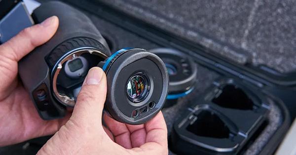

  镜头是红外热像仪的重要组成部分
  菲粉们可要好好呵护它哟
  选择合适的材料擦拭很重要
  要谨记哦~
