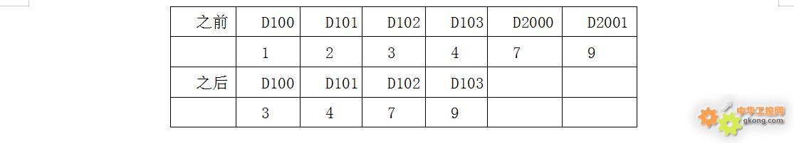

一位学员问的一个问题,顺便把它做成案例。希望可以帮助更多的人了解指令,也欢迎大家提供更优质的程序案例哦!

效率低了一点,程序中应该添加对于D0的值是否有变化进行判断,并不是只要不等于0就走一遍流程,因为题目上写着“每变化一次。。。。”。

回复 #1楼 cvlsam
题目上写的是每变化一次都会先复位0.这个是工艺要求的。要是可以不用赋值为0,那其实也挺简单的,跳转的时候,把条件改一下就可以了。是吗?
