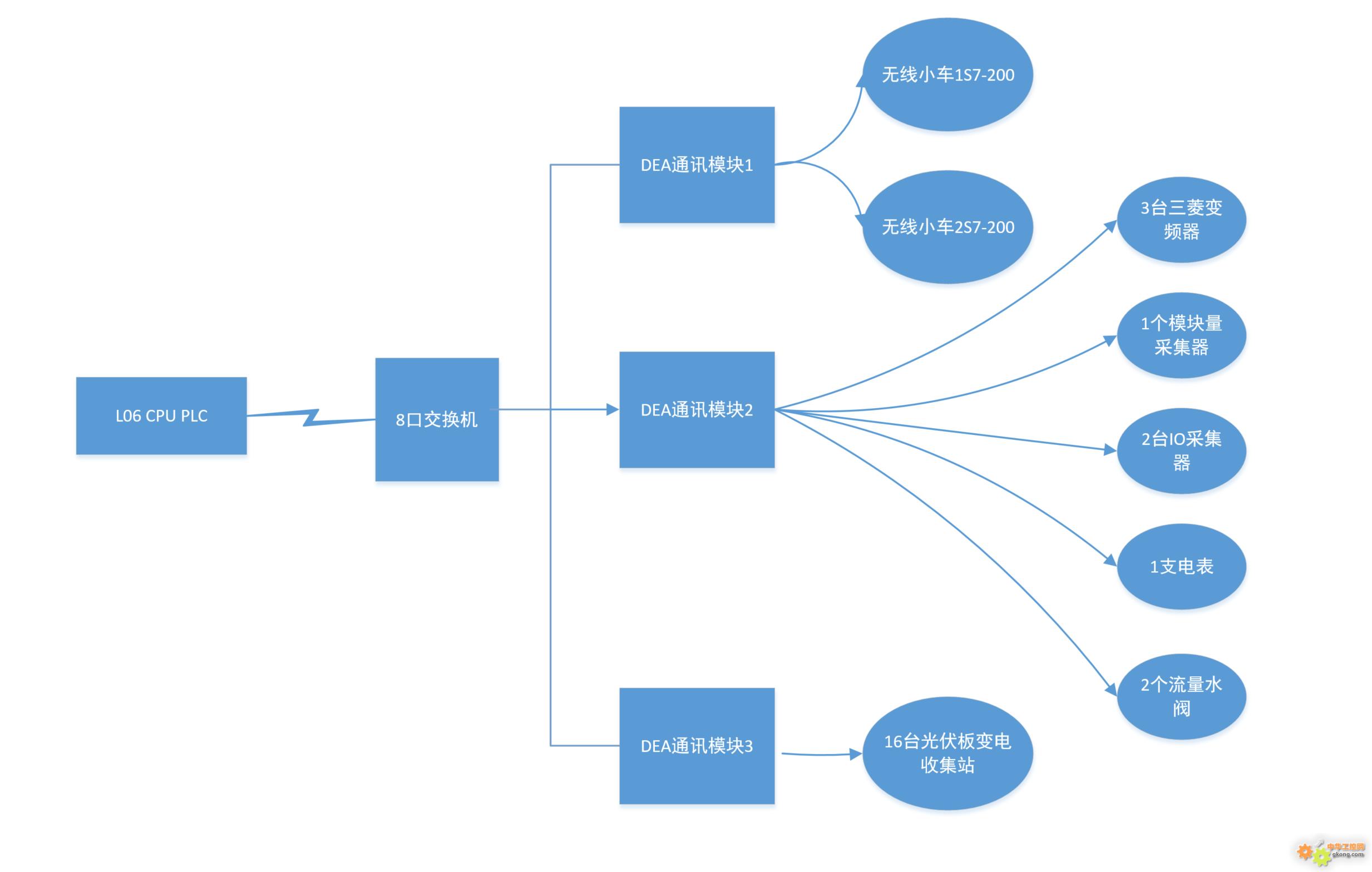

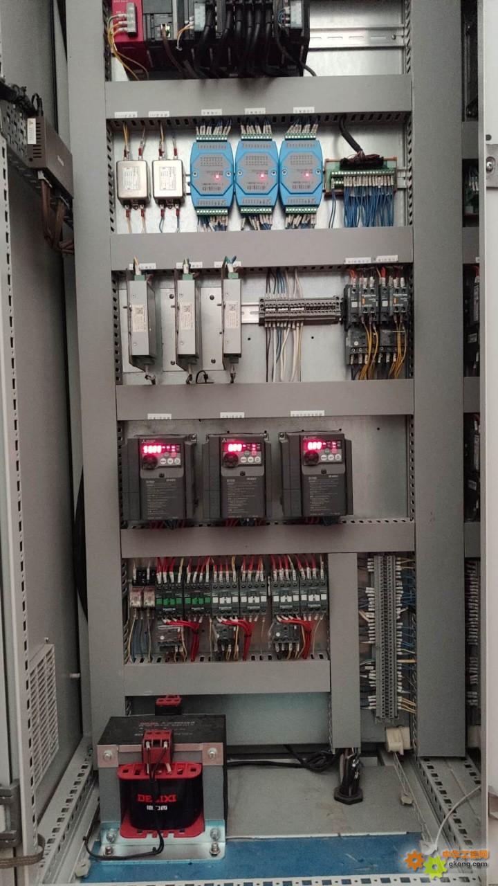

最近做了一个工程使用DEA通讯模块,PLC中没有写任何程序。
走以太网的方式将三菱变频器,外部温控表等MODBUS设备进行了联接通讯
来晒个图图,新的黑科技
简单的介绍一下我使用的控制方法:
图上一照片是运用在一流生产流水线上,流水线上有无线小车2台(有独立的控制箱),生产线上有5个温控仪表,3台三菱变频器,还有1个模块量采集器12路的,2台IO采集器,1支电表,2个流量水阀,16台光伏板变电收集站。主站为三菱PLC的L06 CPU,
以上均用到了通讯,但是在PLC中没有编写任何通讯程序与接收程序。完成了以上的联接及控制。所以我个人感觉非常的强大
我使用了3个DEA通讯模块+了一台交换机8口的然后与三菱PLC以太网联接;
其中一台通讯模块联接两个无线射频接收及发送模块 主要是与无线小车进行通讯,因为无线小线是采用的西门子S7-200的PLC也给它加了一个无线模块,没有写程序这样就可以把三菱PLC中的元件值直接传入西门子元件中去,达到互相传送。从而就控制两台无线小线完成;
第二台DEA模块就与5个温控仪表,3台三菱变频器,1个模块量采集器,2台IO采集器,1支电表,2个流量水阀通讯通讯联接不过他们都带RS485通讯功能,唯一的一个问题就是通讯有一点小慢不过可以接收,因为2个流量水阀只支持8,O,1; 前面的都支持8N1等不支持8O1所以冲突,好在使用模块内的功能把协议给它整核了一下。要不然如果使用PLC串口通讯非要使用两个端口才能完成。
最后一台通讯模块直接就接了16台光伏板变电收集站,只采集数据到PLC中,然后将数据显示到人机上就可以了
下图为联接方式架构简图:
总的来说还是比较简单。不然就要写一大堆程序。

发表于:2020/4/26 15:01:33
新工程还是改造?变频器等上已有好大的灰尘了。
控制方式能简单介绍下?

发表于:2020/4/26 17:32:42
回复 #1楼 fumz78
变频器上很多灰是因为现场他们厂房施工,没有办法到处都是灰,控制方式介绍我更新主题

回复 #3楼 bnnyygy
不是通过网页,是通过他们的一个软件来做的
