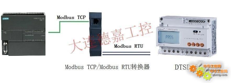

今天来写一下通过西门子Smart 200采集DTSD1352电能表数据!
硬件连接示意图:

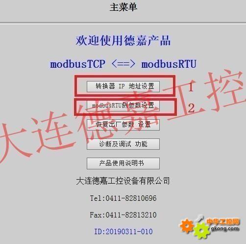

1、Modbus TCP/Modbus RTU 转换器参数设置
在电脑浏览器中输入192.168.1.222进入转换器参数设置页面

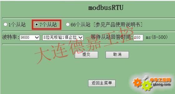

因为这里我们要连接3个电能表,所以这里从站个数我们选择7个从站

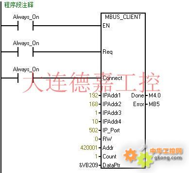

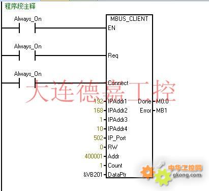

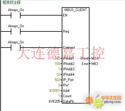

Smart 200程序:
这样Smart200就可以将电能表的数据读取出来了!
