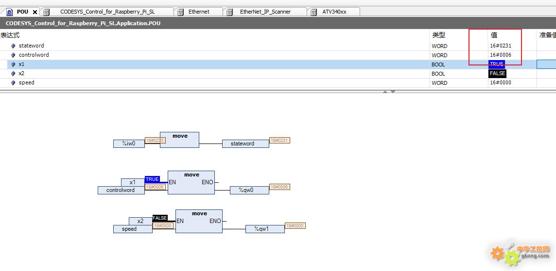

程序里面我们就简单的写下,先读取的是变频器的状态字,然后通过写入控制字和转速的方式来控制变频器,首先写入状态字复位16#0080复位下变频器。
然后通过写入16#0006
可以看到变频器已经进入RDY状态

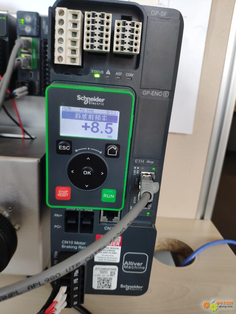

接下来写入16#0007和转速
可以看到已经写入变频器了
这样就完成了对变频器的控制,可以看到电机已经在正常运行了。
