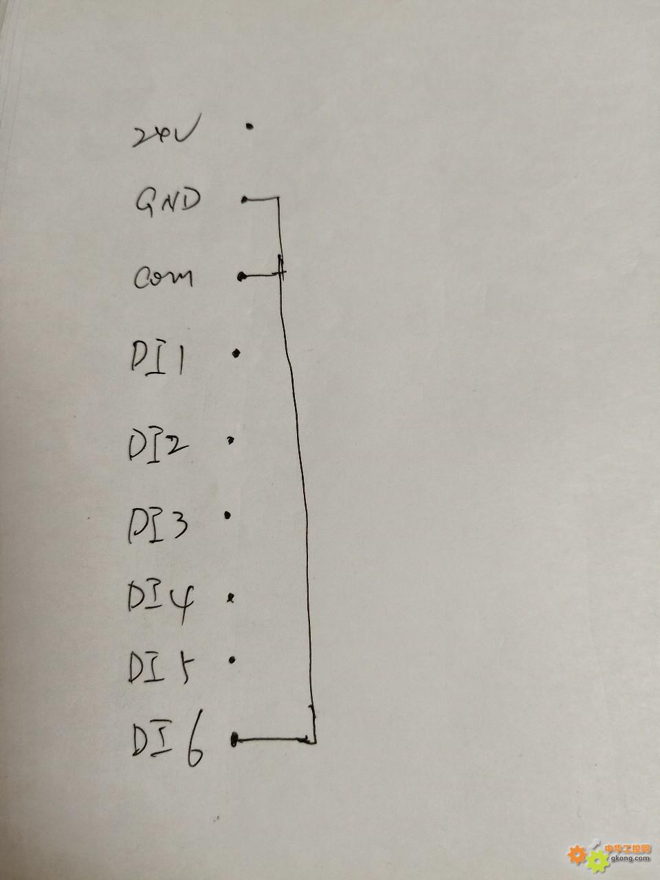

今天看到个ABB的变频器,GND接com应当是pNp接法吧,不过为什么要和DI6接在一起啊?

有一种可能,就是DI6要求永远的低电平。就这么接了。

这情况相当于DI6一直保持低电平。

DI6要输入有效的话得接24V吧

这跟不接一样
