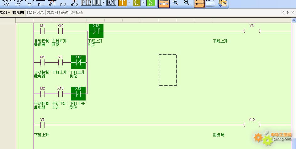

为什么Y3常开闭合以后Y10没有输出

你这程序还有其它部分吗,其它部分有没有相关Y10的操作?

回复 #1楼 fumz78
没有

你发个Y3闭合而Y10没动作的截图上来

楼主这是什么 品牌的PLC,
另外不行重新写一下,Y10,检查一下有没有出现双线圈输出

发表于:2020/4/24 16:42:50
发上来的图片看不出来
查一下Y10的用处,可能有重复的地方

没看到Y3闭合.

信捷的是吗……

发表于:2020/4/24 17:17:41
回复 #6楼 pqsh
谢谢大家,找到故障点了,后面梯形图里多了个Y10双线圈输出了

发表于:2020/4/24 17:33:23
呵呵,所以还是双线圈输出;
