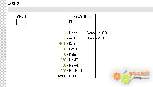

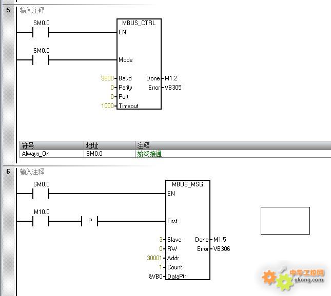

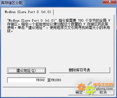

我想用SMART作为主站 200为从站 用modbus 指令 但是主站一直显示错误代码3时间过长 我检测了程序和接线都没有什么问题 我用的是集成的串口通讯 主站的引脚3对应从站引脚3主站引脚8对应从站引脚8 接线没什么问题 程序如图 也没问题

各状态和结果情况发来一下.

陈仙子915
49
作者的所有帖子(49)
2019/8/26
发表于:2020/4/24 17:06:35
附件:
本地下载
程序上传一下 请麻烦看看什么原因

发表于:2020/4/24 19:46:25

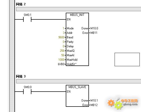

主站程序大概看了下,暂未看出问题
从站问题就比较多了:
库存储区和程序中保持寄存器使用地址有重叠!这不好吧!

发表于:2020/4/24 19:49:55

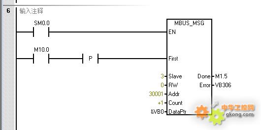

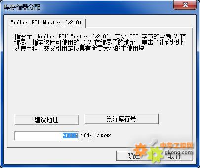

主站库存储区从VB307开始,程序中MBUS_MSG指令已然用到VB306了,你就不能错开点吗?搞不好又要重叠!

发表于:2020/4/25 8:45:47
重新分配之后还是通讯不了 究竟是什么原因呢搞不懂。。。
