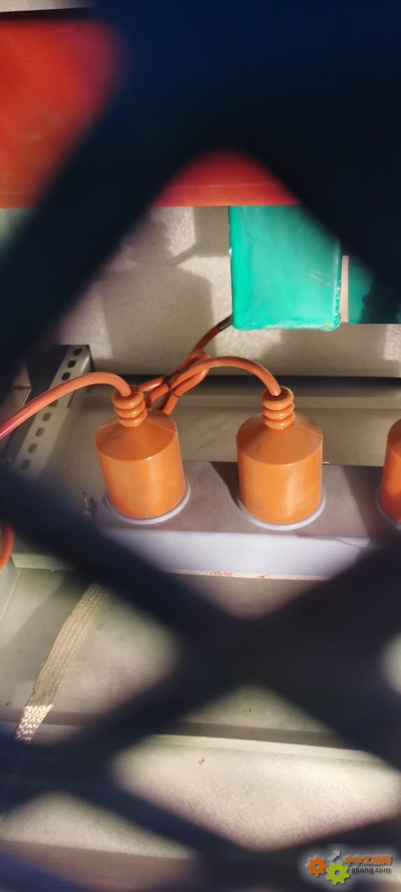

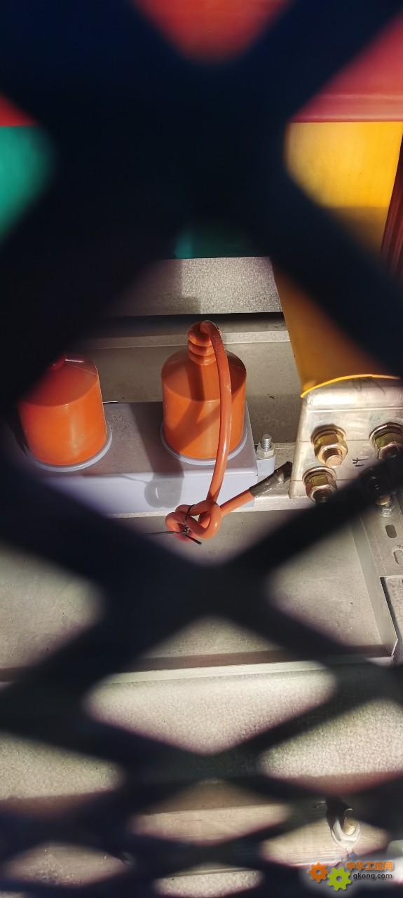

一直从事低压电工作业,现在单位搞高压的人走了,上面来检查没人,让我去考了个高压电工证应付检查,今天在高压配电室遛达,看到高压进线柜底部10KV进线,ABC三相上都接了个这个东西,其他的在网上都找到名称和用途了,就这个搜不到,又是在柜子里面,拍照片也不清楚,想请教一下论坛里各位同仁,这是个什么东西呢?

有全景图吗?这个局部图看着也不知道是什么用的

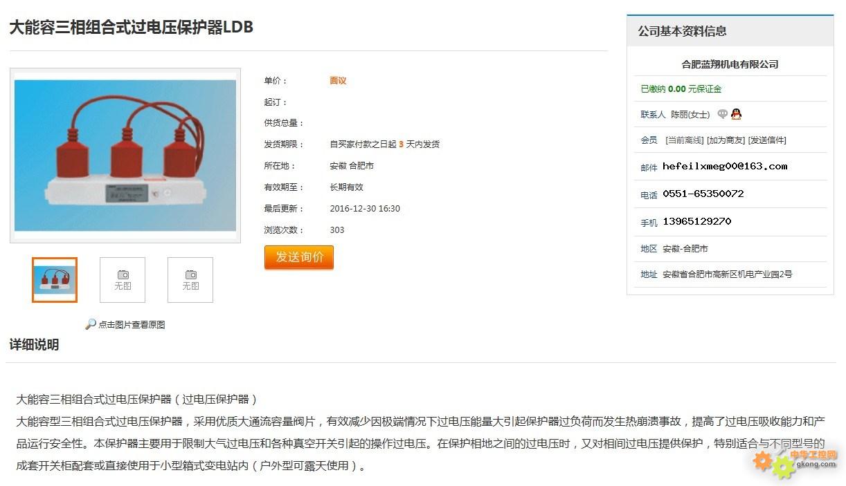

是高压综合过电压保护装置
它包括三个保护支路,每个保护支路包括串联在一起的非线性电阻和电压保护组件,三个保护支路成星形连接,并且其一端连接形成一个中性点,中性点串联一个电压保护组件后再接地连接

过电压保护器,还会联着一个放电计数器,安装于配电柜仪表门上。

应当是类似于以往安装的避雷器;
从其连接形式,可以得知其大致用途。

建议改用避雷器。我单位用的这种过压保护器出过几次事故,好在没造成损失。

外部过电压保护用避雷器。楼主说的这种过电压保护器是保护设备内部过电压(也就是操作过电压)的
