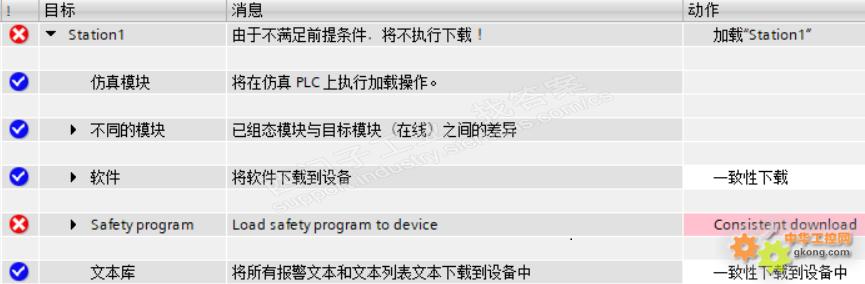

这是借的图,问题是红色那条SAFETY PROGRAM。
实际情况是有一个安全PLC,里面有程序,但是没用了,我想测试几个模块,就在这个PLC后面挂了几个模块,新建了个项目,程序里除了自动生成的几个安全程序块什么都没有,安全密码已启用。
一开始就报这个错误,后来发现编译软件有个:软件(复位存储器预留区域),点完就能下载了;
然后测试,断电,换模块,上电,下载程序又不行了,再点那个编译也不行了

safety program展开是什么信息?

发表于:2020/4/24 13:22:04
回复 #1楼 pqsh
具体记不清了,大概意思是和PLC里不一致

发表于:2020/4/24 14:18:14
471460304
在
2020/4/24 13:22:04
这个需要提供详细的信息,怀疑检查一下版本,模块的版本
