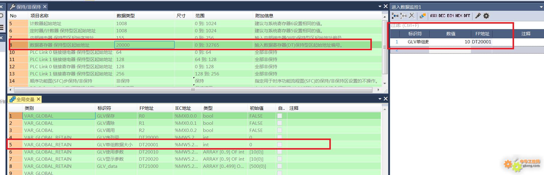

1,设置保持型寄存器DT20000开始,
2,全局变量,标签 “GLV单组数据大小”:DT20001,类型为保持型全局变量。
3,只要下载程序后,DT20001会自动为0,断电就不会为0,会保持停电之前的数值。
请教,如何让我下载程序后,这个“保持型”寄存器能保持下载程序之前的数值?
赞一个松下的PLC软件,用起来还可以。帮助也是中文的,F1很好用!

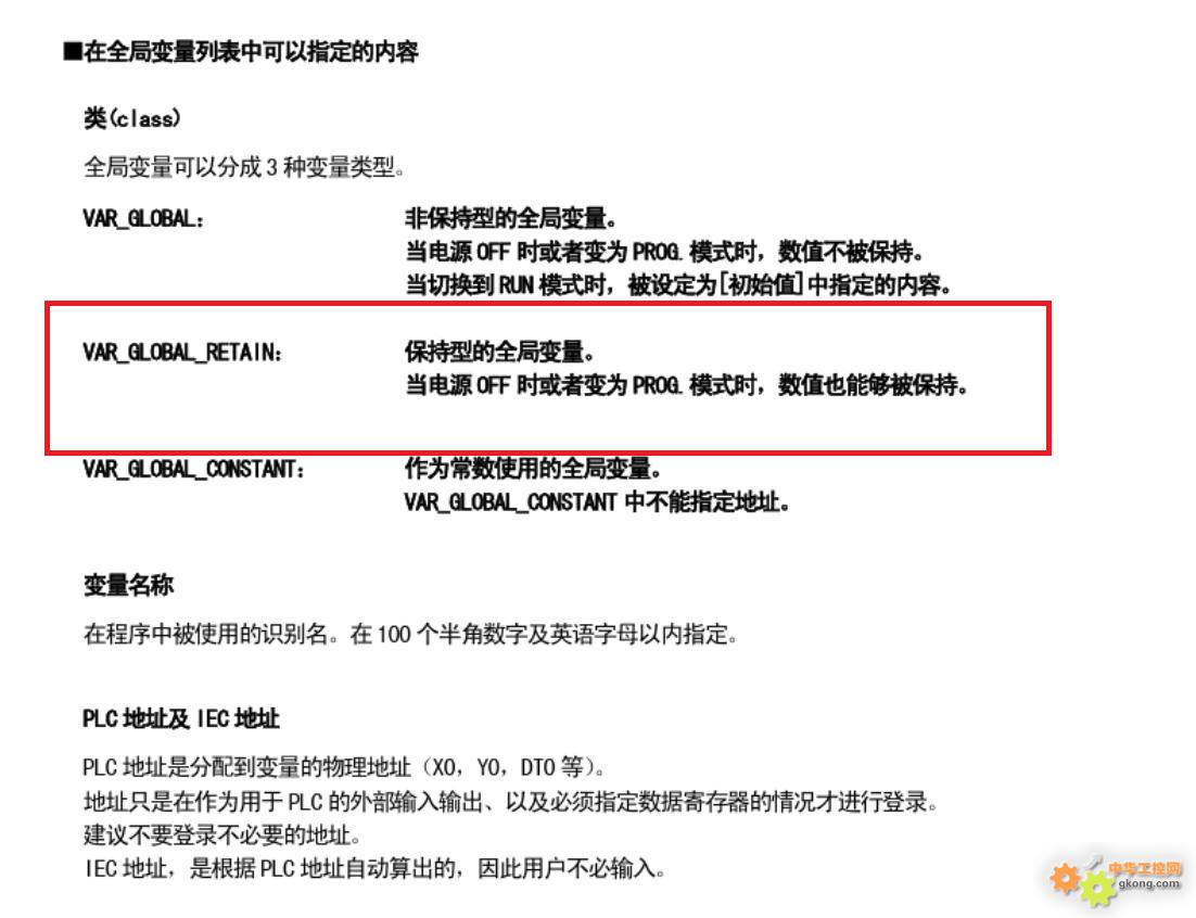

补充一下,
VAR_GLOBAL_RETAIN:保持型全局变量,电源OFF,或者 PROG模式,数值能保持,我下载程序属于编程模式吧?

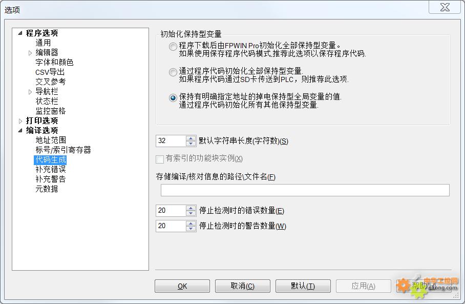

发表于:2020/4/23 22:48:23
已解决,编译选项里面。
不知道为啥松下PLC默认都给清除了。、。、、、

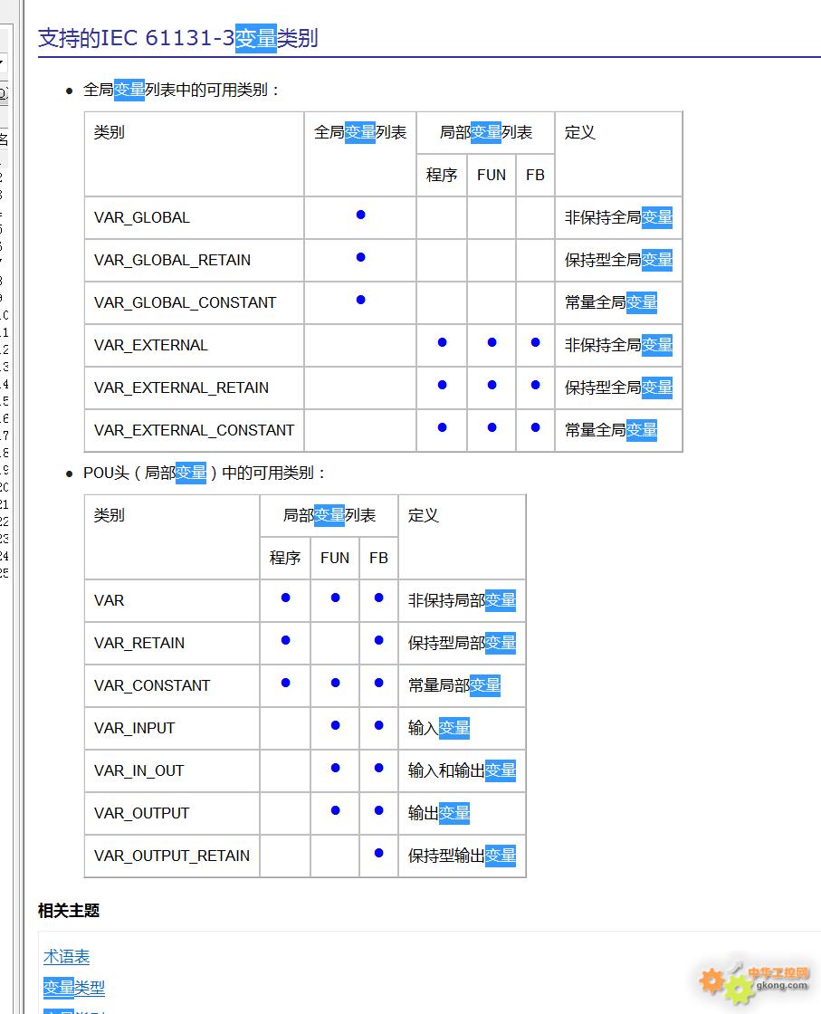

发表于:2020/4/24 10:15:11
以下是引用逍遥的久鸣在2020/4/23 23:34:12的发言:
松下的软件我都是用PWIN  GR7,pro7,目前没有中文手册,只能看帮助,我也是再摸索中,有时间咱们可以多交流交流
需要多关心官网:
Good Luck~
