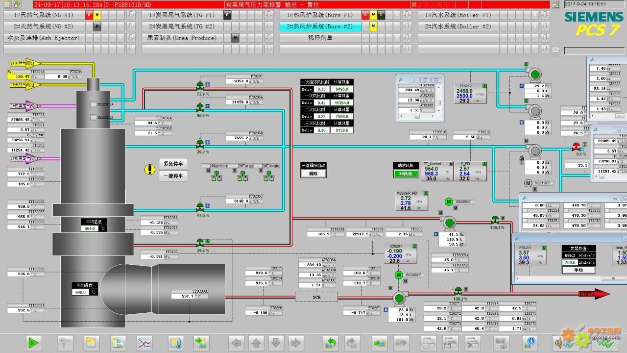

手里有一个除尘项目,有CAD的工艺流程图,用V15画了一天,怎么画怎么别扭,上网搜了一下别人的工艺流程画面,发现都很美观,第一次自己独立画画面,不知道怎么才能画的漂亮一点

我就觉得这个就很漂亮。真漂亮。

做得多了客户提的要求多了图库多了就美观了

一般都像楼上那么画.就2种主管线.但我们一般用底色是暗蓝绿,护眼.
不过楼上的信息太多,不合适.至少要去掉一半的数值.
会有报警条.也不会有那么多按钮.按钮在一页画面上.

1楼这种图,pcs7里似乎有模板,可以模仿一下。
