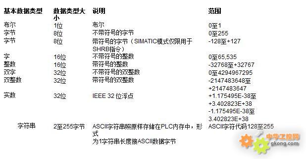

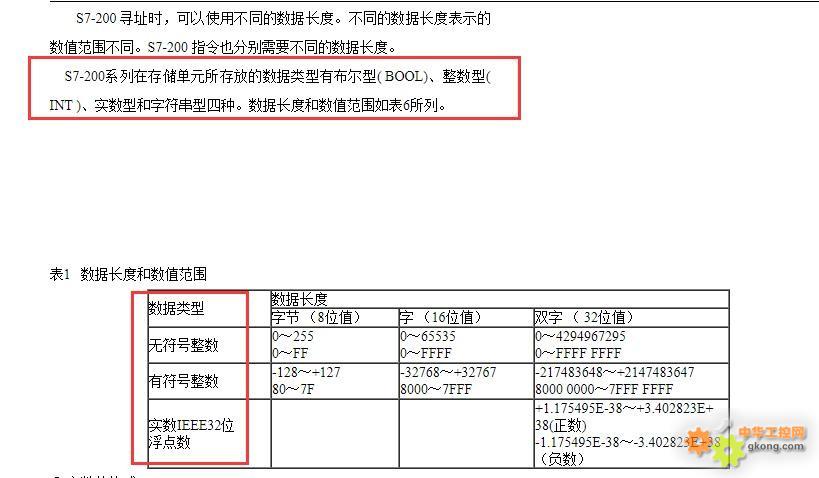

[size=4]
请教各位大佬,PLC的基本数据类型中,比如:字节和字是不是属于数据长度?而他们应该都属于整数型数据,对吗?
关于数据类型,很疑惑,求帮忙解释一下
[/size]

发表于:2020/4/23 9:54:52
字节和字是数据长度,也就是数据的存储空间。
以字来说,你可以存放位串类型WORD,也可以存放整形数据INT,对于纯地址编程来说,字中存放的是WORD还是INT,取决于使用的指令类型,对于标签化编程来说,数据类型是明确的,你只能为标签指定一种数据类型。

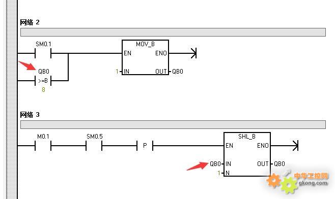

发表于:2020/4/23 13:58:36
回复 #3楼 cvlsam
感谢回复!看了版大的解释
我举个例子,如图,
比较指令中的QB0  数据类型应该是 INT
移位指令中的QB0  数据类型应该是 位串(BYTE)
实际上QB0里面的数字都是一样的
不知这样对否?

发表于:2020/4/23 14:15:56
以下是引用448187990在2020/4/23 13:58:36的发言:
感谢回复!看了版大的解释
我举个例子,如图,
实际上QB0里面的数字都是一样的
不知这样对否?
[此贴子已经被作者于2020/4/23 13:59:29编辑过]
区别在于最高位,INT(当然实际8位的INT是一个SINT(Short INT))最高位是符号位。
请勿和高级语言中的SINT类型比较,C语言中的Short int是16位的。
Good Luck~
