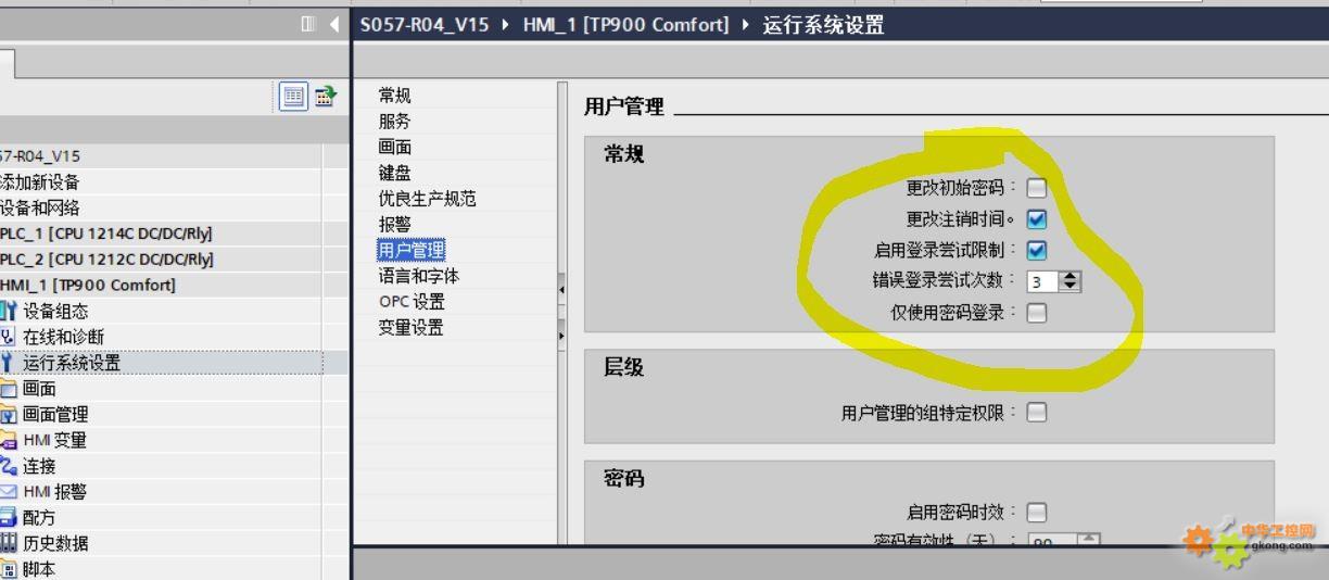

管理用户输错三次,操作程序锁了进不去,怎么才能进入呢?大神们?

需要重新下载触摸屏程序了吧

进入源程序打开设置菜单下有用户管理权限清除就行了 再新建!

似乎要重下程序

重新下载程序,把源程序覆盖!

把用户管理设置里的选项取消就可以了。

以下是引用dffeifei110在2020/4/22 21:34:48的发言:
把用户管理设置里的选项取消就可以了。
good luck.
[此贴子已经被作者于2020/4/22 21:35:34编辑过]
程序锁了,这一项还能进去吗?

发表于:2020/4/23 20:48:08
回复 #6楼 103272301
有程序可以进去的。
