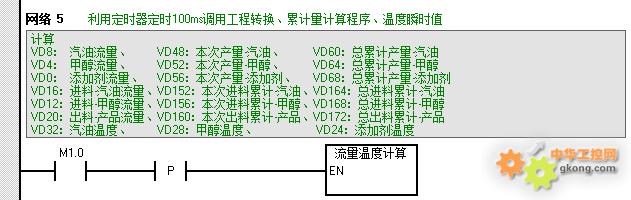

smart200怎么做流量累计

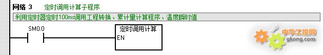

截几段2009年用200做的程序,供您参考:
主程序中调用:
利用定时器定时100ms调用工程转换、累计量计算程序、温度瞬时值:
联系!腾讯扣扣149034219

发表于:2020/4/21 21:10:31
以下是引用张尧傲振电气在2020/4/21 9:47:03的发言:
smart200怎么做流量累计

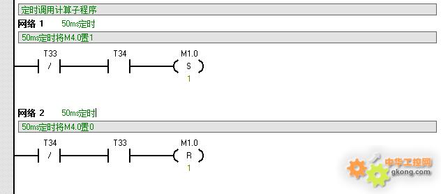

定时调用计算子程序:
100ms定时调用:
联系!腾讯扣扣149034219

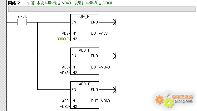

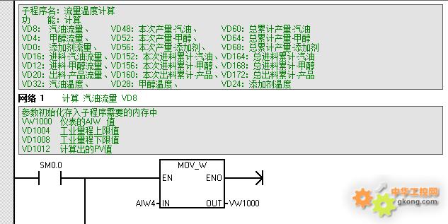

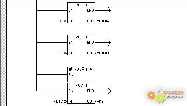

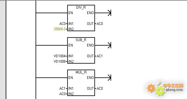

流量温度计算子程序:
该子程序在定时调用子程序里被定时100ms调用
AIW4是汽油流量原始值,范围为6400~32000
采集汽油流量计量程范围是0~40
然后调用瞬时流量计算子程序计算出瞬时流量存放至VD8中
VD8除以36000存放至AC0即为每100ms的瞬时流量
AC0和VD48相加存放至VD48,即就是每100ms累加一次的累计流量。
瞬时流量计算子程序实际上就是一个6400~32000原始值到0~40工程量的比例转换,下个回帖给出

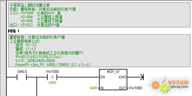

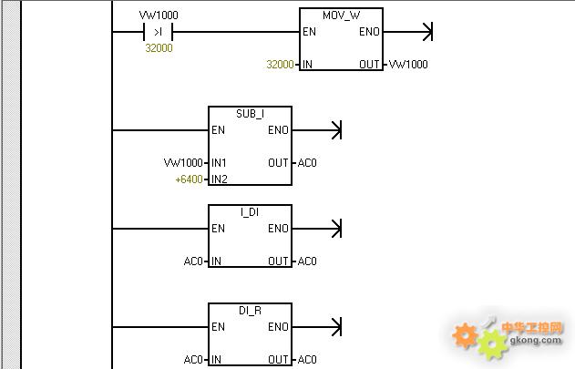

瞬时流量计算子程序:

guanyumou 版主的程序可用,只需加入标定环节,计量结果乘以系数即可。计量间隔越小误差越小,标定环节必不可少。一般用法是通过流量计测量,流量计输出计量脉冲,(每升、每毫升、每立方输出1个脉冲可设定)PLC检测脉冲数即可。专业的事情交给专业的仪表干。
